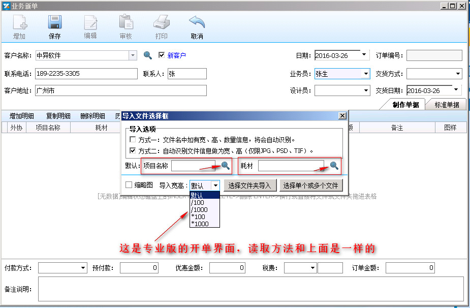

自动读取图片大小开单分为两种方式:读取文件名开单;读取文件信息开单。                        功能解读:

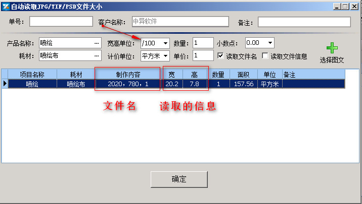

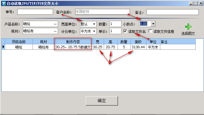

->>>读取文件名开单:读取文件名中包含有:宽,高,数量的信息,并把他们读取到订单明细的宽,高,数量相应位置进行计算,文件名须按照宽高数量的顺序排列,如:‘展架21,32,3加边.jpg ’,‘喷绘布21x32x3打孔.jpg ’ 都表示:宽21,高32,数量3。
->>>读取文件信息开单:直接读取原图中的宽高信息。
->>>耗材:选择耗材,将会把您设置的耗材名称及此耗材相应的单价、单位  读取并计算。

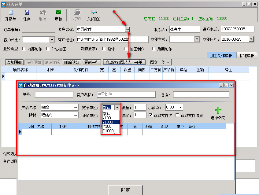

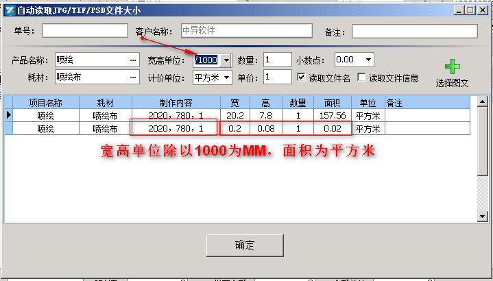

->>>宽高单位:广告行业需要的宽高单位都不统一,有的需要宽高单位为 M 面积为平方米,有的需要宽高单位为 CM 米面积为平方米,有的需要宽高单位为 MM 面积为平方米。点击宽高单位右边的黑色三角下拉选择您所需要的单位,默认为宽高为M 面积为平方米,/100 是宽高单位除以100转换为CM  面积为平方米,/1000  是宽高单位除以1000转换为MM  面积为平方米。

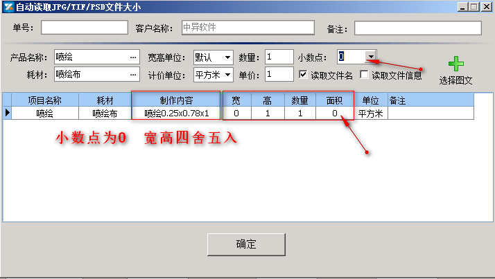

->>>小数点:默认为2位小数点(0.00),当您选择小数点为0位时(0)请注意,此时的宽高信息将四舍五入保留整数,如:原数据 宽0.23,高0.86,数量1时,您选择小数点为0位此时 宽0,高1,数量1,计算后:面积为0,金额为0。
