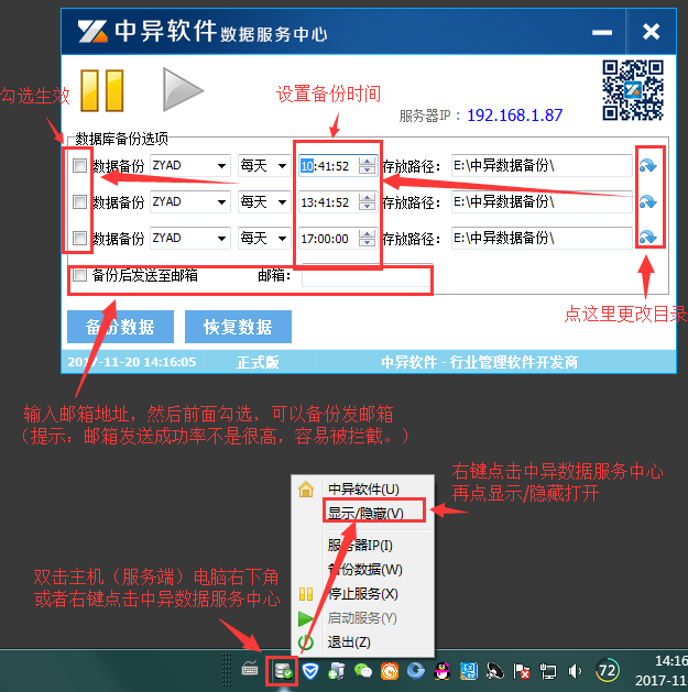

1):如果只有D盘,没有E盘的话,安装软件的时候要跟售后人员说明,当然售后人员也会检查的,会帮您把备份文件存放目录更改到可以存放的目录下。(更改备份路径方式见文章结尾图示。)

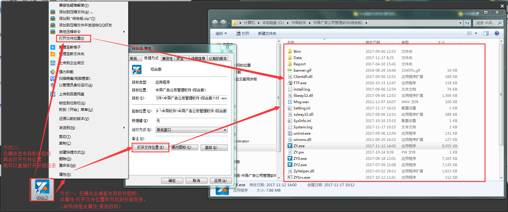

说明:查看软件的安装目录方式:(默认安装目录: D:\中异软件\中异广告企业管理系统)

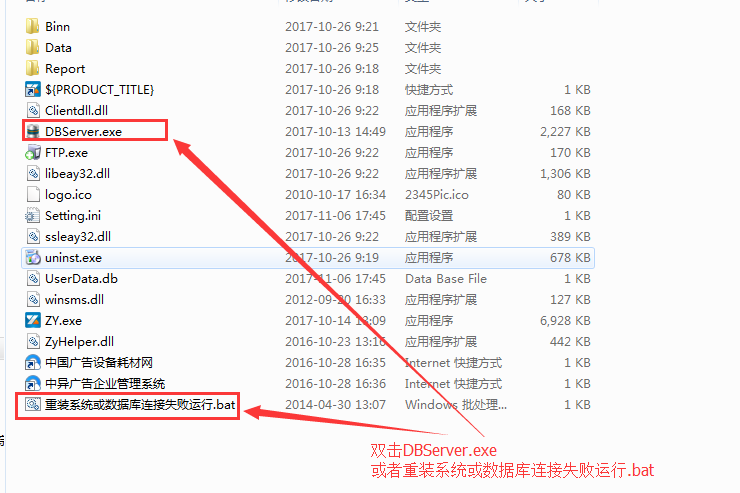

1,找到软件的安装目录(默认安装目录: D:\中异软件\中异广告企业管理系统)
2,运行DBserver.exe或者‘重装系统或数据库连接失败运行.bat’

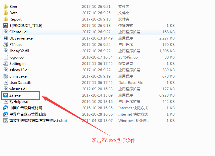

3,运行ZY.EXE登录软件

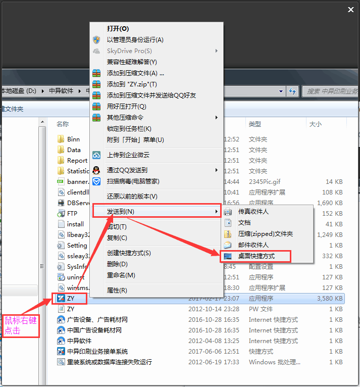

4,创建桌面快捷方式
创建桌面快捷方式的方法:选中ZY.EXE-》点鼠标右键-》发送-》桌面快捷方式或桌面

附图:数据自动备份设置图解
温馨提示:数据库备份都是在主机(服务端)电脑上设置的,分机(客户端)电脑上登录软件是没有数据库的,这也是服务端和客户端的区别。关于权限的问题,很多客户会理解错,权限设置是指登录软件的用户权限,跟服务端和客户端电脑是没有关系的。所有的用户名都可以登录服务端和客户端,同一个用户在服务端和客户端电脑上登录后的操作权限都一样。
