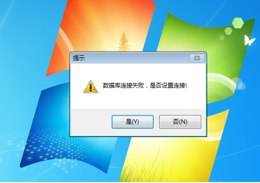

有时打开软件后会提示数据库连接失败,当出现这个错误提示时,首先,先确定是主机还是分机,不同情况处理办法也不一样

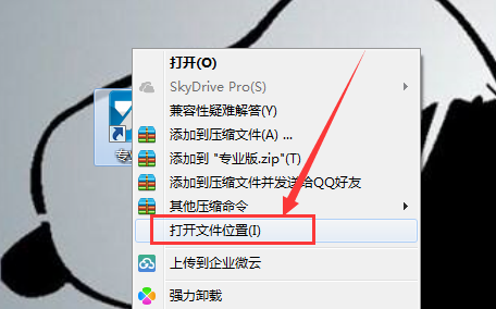

软件安装目录查找方法:桌面 “中异软件” 图标->右键->打开文件位置(windows7系统以上
XP系统安装目录查看方法:桌面中异软件图标  -  右键  -  属性 -  查找目标

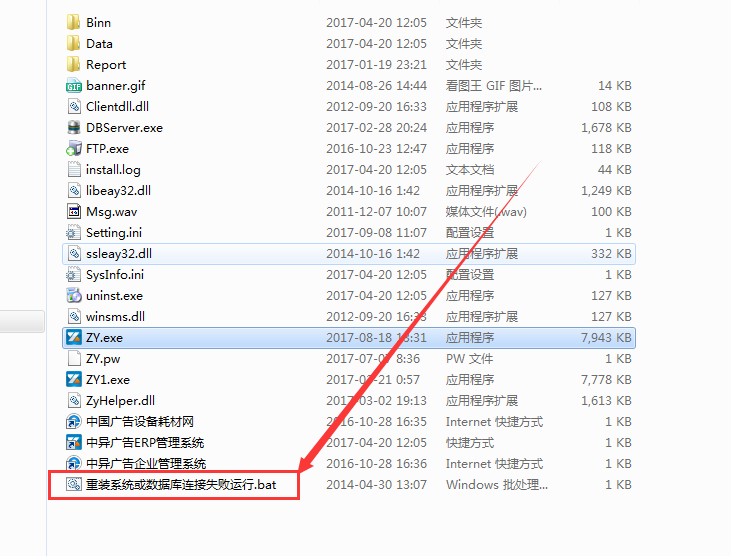

打开软件安装目录后,双击打开图示的文件

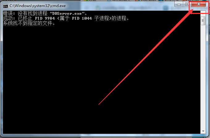

等待一会后 ,关闭弹出来的  图示界面,在重新打开软件 即可

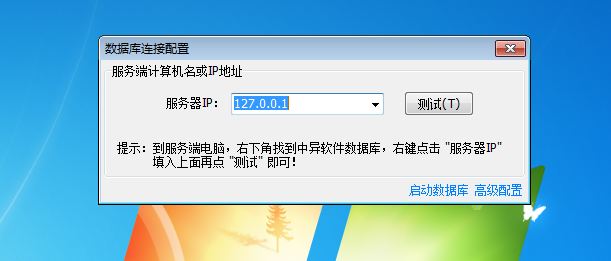

如果是分机提示连接数据库,首先确认主机是可以正常打开使用(如果主机不能打开请参照上述方法)
在--主机电脑--上,点击  数据库 - 右键 - 服务器IP
查看正确的主机IP后,在分机这个框内 输入 主机IP ,点 测试,显示 连接成功 即可
如果显示  --连接失败--,去 --主机--在控制面板内 关闭主机防火墙后在重新连接
