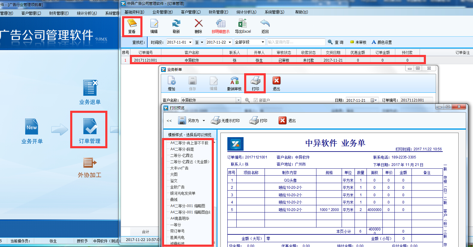

二、打印预览选择需要修改打印格式
       订单管理>打开订单详情>打印>选择打印格式(专业版/综合版/ERP)

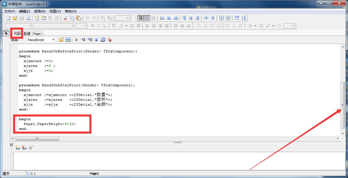

1、优先查看代码设置
     代码>页面拉到最低下>找到PaperHeight:=135(等号后面的就是打印纸的高度)

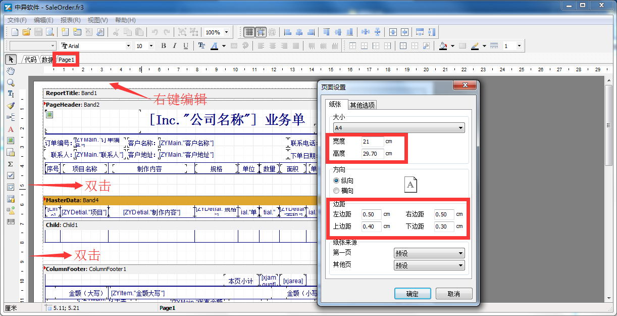

2、如果代码没有找到(PaperHeight:=)
     page1>双击空白位置或者页边点右键编辑
     按量的纸张实际尺寸填写
3、退出保存就行了
