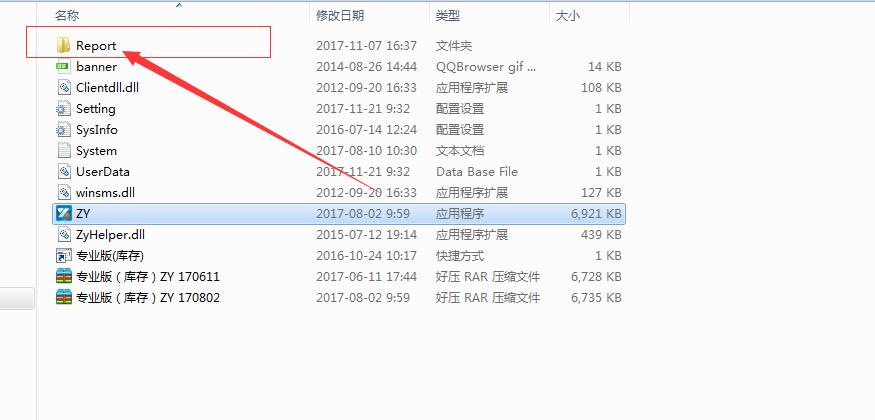

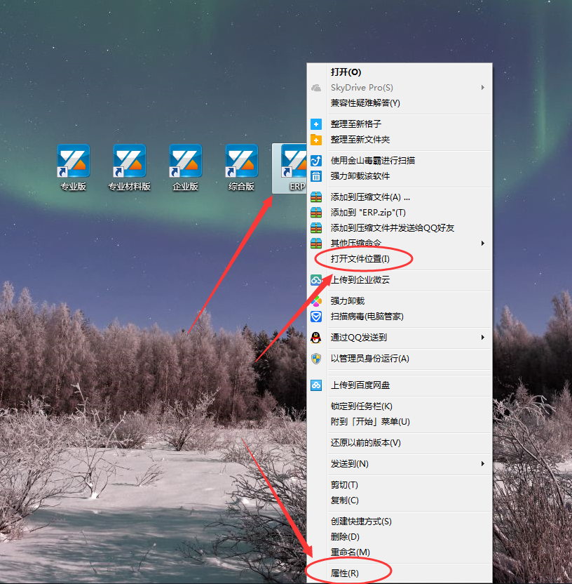

右键软件图标,打开文件位置。XP系统电脑是右键软件图标,没有这个打开文件位置,是在属性里面,点开属性,找到目标
打开文件位置,这里就是软件目录。复制这个标记的文件夹。到其它打印格式不同步的电脑上的软件目录里面。

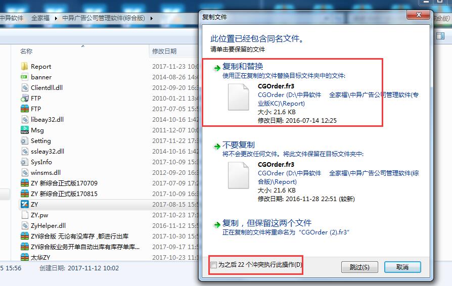

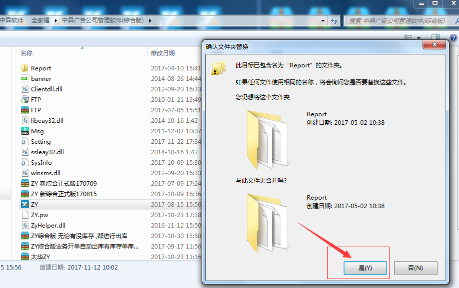

直接复制到这里面,选择替换。
先把下面那个打上勾。再选择上面那个复制和替换。最后点确定就好。这样子软件的打印格式就同步一样的了。
