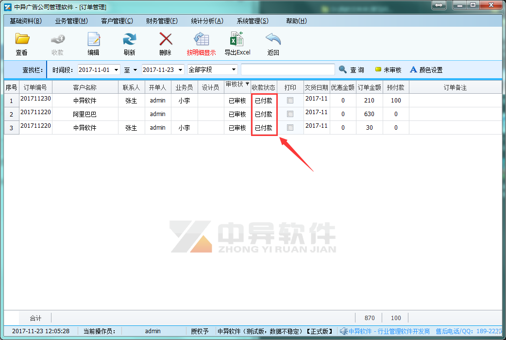

1):问题说明
订单管理里显示已付款

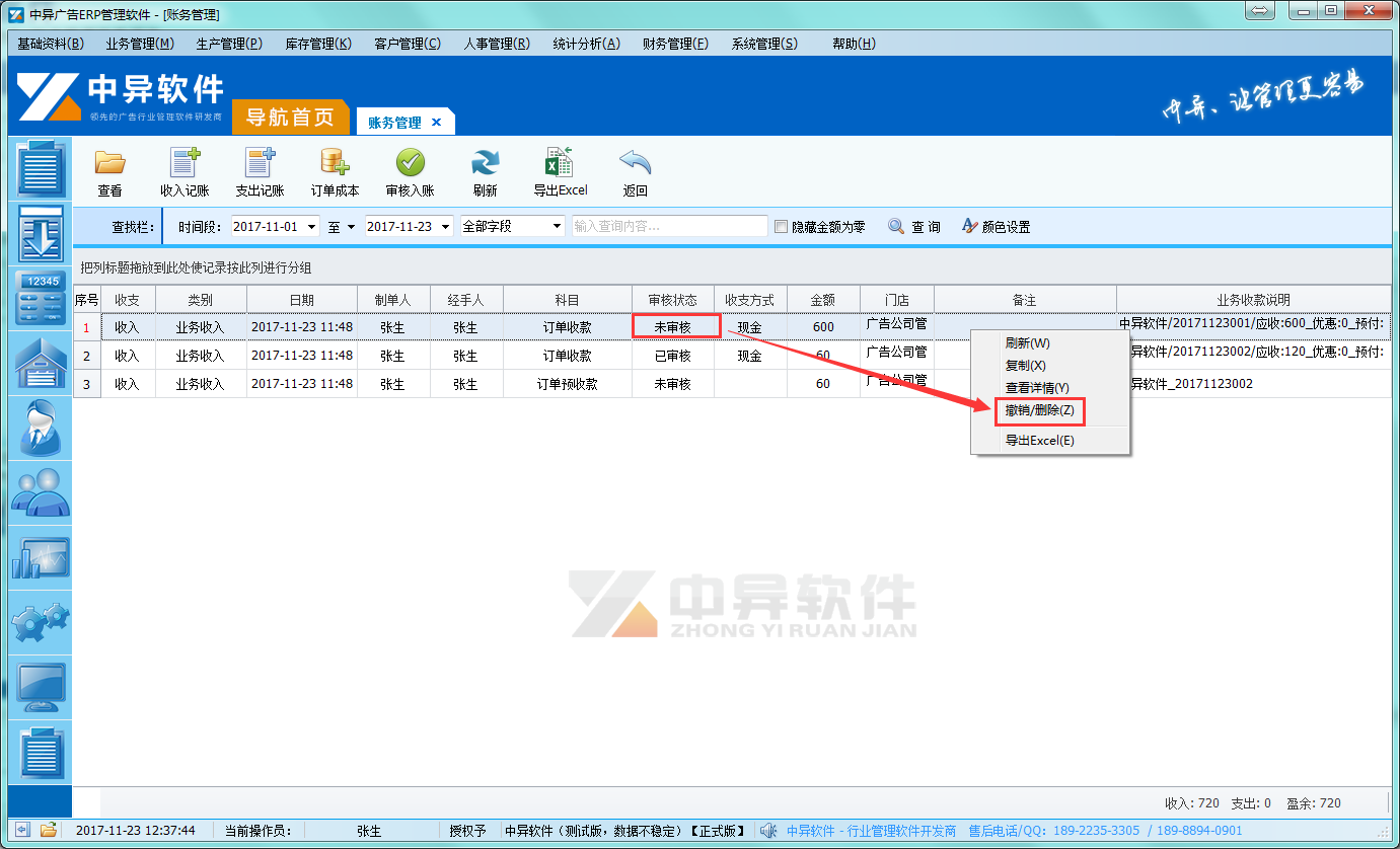

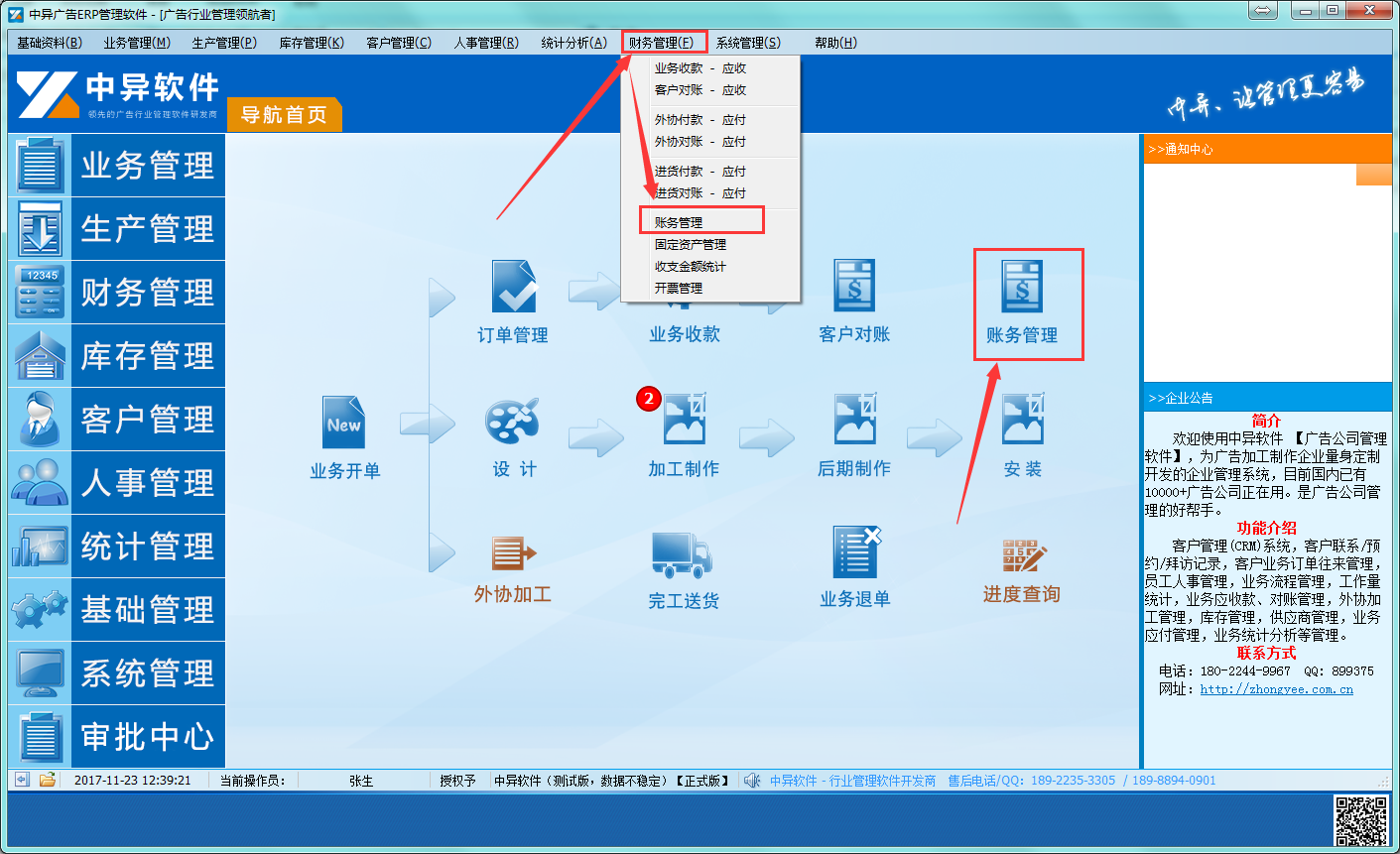

在软件主界面直接点击「账务管理」或者点击顶部菜单栏「财务管理」-「账务管理」进入账务管理界面:
选择需要撤销的账务流水单,鼠标右键点击 - 「撤销/删除
撤销收款会弹出对话框确定,点「
在「订单管理」查看订单收款状态会显示「未付款」,双击打开订单点「撤销审核」再「编辑」即可。
如果订单取消,「撤销审核」之后点「退出」,然后在订单管理里「删除就行!
【特别说明:专业版「账务管理」里已审核入账的账务流水不可撤销收款,切记操作审核入账的时候需谨慎考虑。如下图操作之后将无法撤销收款。】

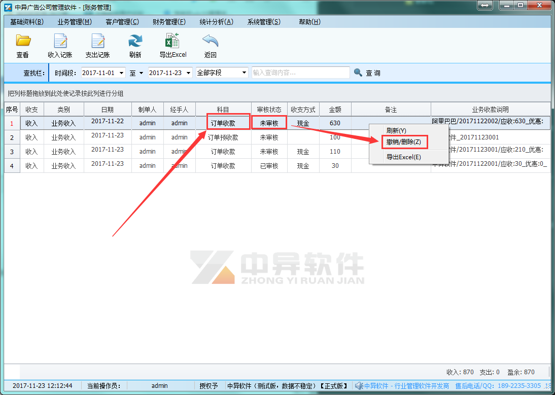

在软件主界面点击「账务管理」或者点击顶部菜单栏「财务管理」-「账务管理」进入账务管理界面:
未审核入账的和专业版一样右键点击要撤销收款的账务流水,再点「撤销/删除」
审核入账了的账务,要先撤销审核,再操作第②步

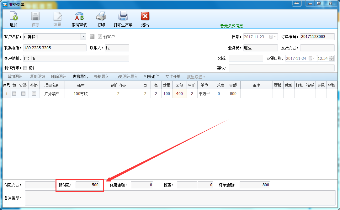

【订单预付款】撤销方法:

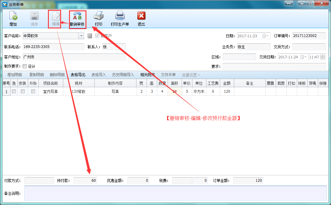

1):订单预付款撤销方式和订单收款撤销方式不一样,预付款是业务开单的时候录入的(下图),
如果订单开单的时候有预付款,客户取消订单并且退还定金的话,要先把预付款改成0,再操作删除订单,否则账务管理里的订单预付款将不能删除!

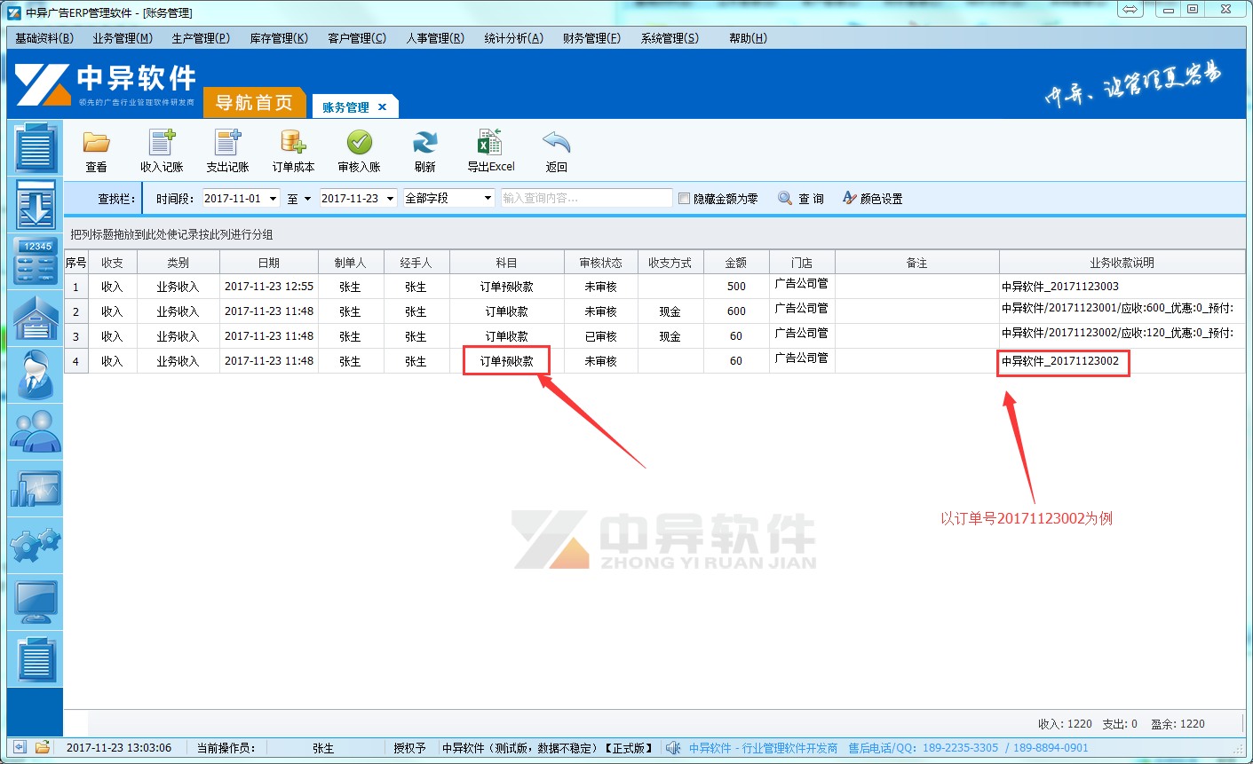

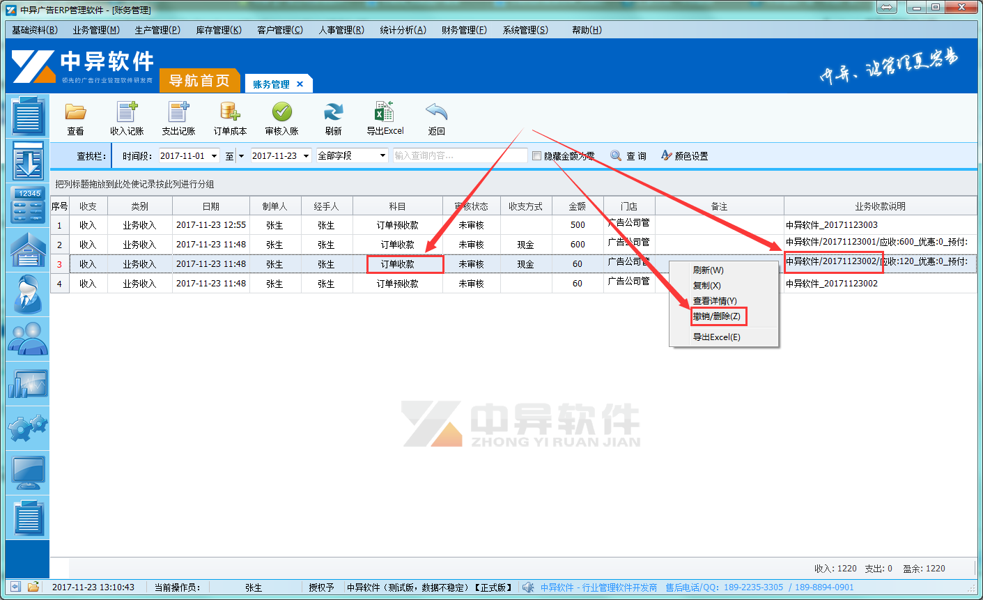

2):具体步骤:
查看账务管理里是否有预付款收款流水,以订单20171123002为例:
在订单管理里找到20171123002这个订单:
如果订单是未付款状态,直接撤销审核再编辑修改预付款,
如果订单已付款,则按照本文前面的步骤把订单收款撤销再操作上一步骤:

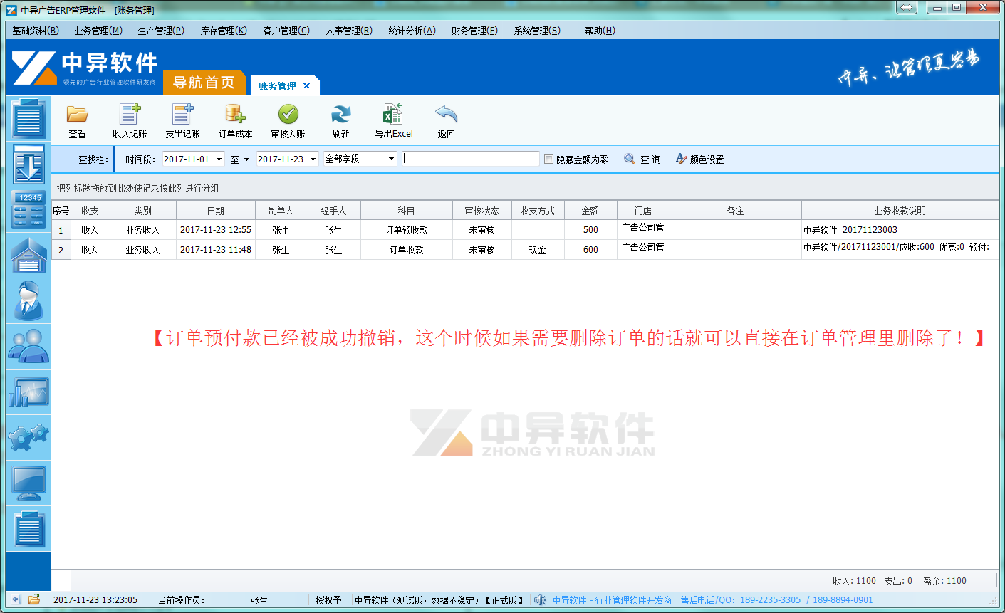

图一
图二
修改好预付款金额之后,再保存审核订单即可
