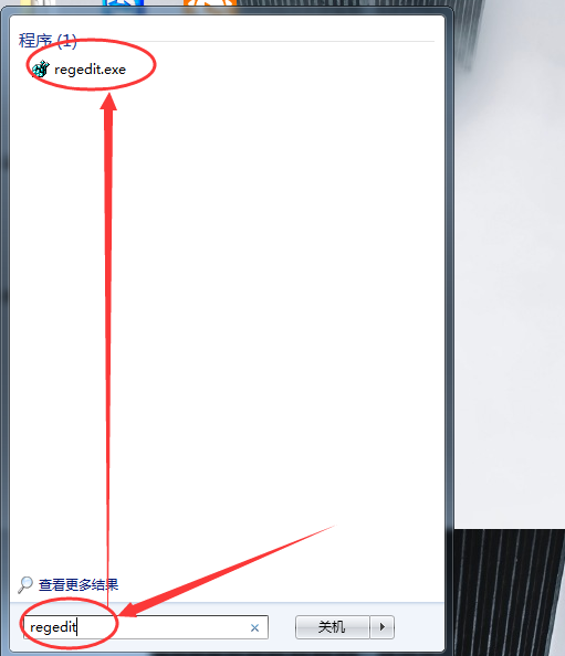

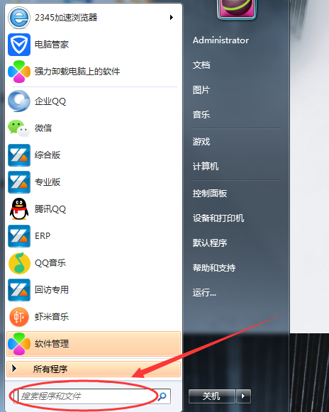

很多客户反应说开机数据库不会自动启动,要打开文件位置才能打开。那么现在来介绍一下比较专业的如何设置开机自动启动。点击在电脑的左下角开始菜单如图所示: QQ截图20171127094642.png 在搜索程序和文件这里输入【regedit】

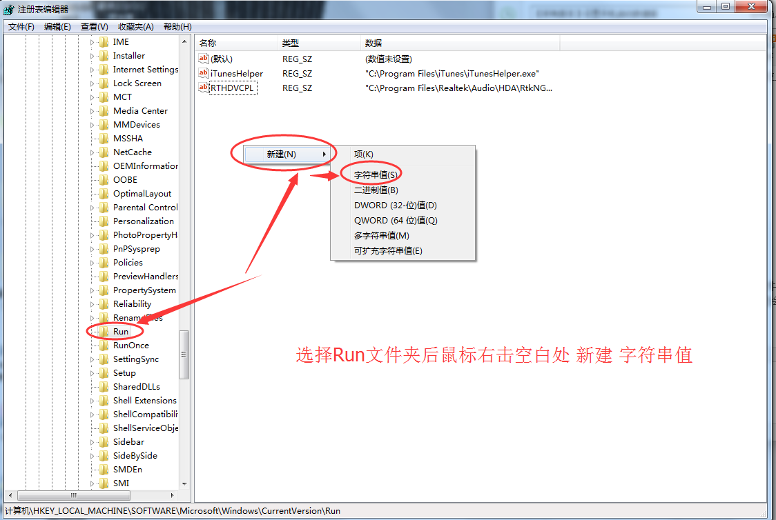

QQ截图20171127094920.png 点一下回车【Enter】会出现注册表编辑器。然后选择【HKEY_LOCAL_MACHINE】在选择【SOFTWARE】点击会出现很多文件夹找到【Microsoft】在点击打开【Windows】在点击打开【CurrentVersion】在点击打开注意这里找到【Run】文件夹。一会下面会附图在说明一下。找到【Run】后右击空白处:

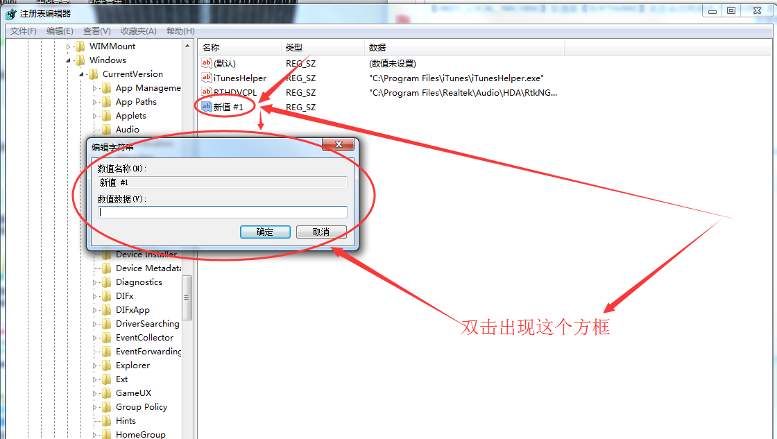

QQ截图20171127100248.png 选择了字符串值后会出现一个【新值#1】这里可以重命名也可以不修改它。然后双击【新值#1】会出现

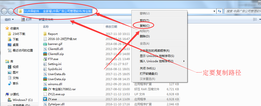

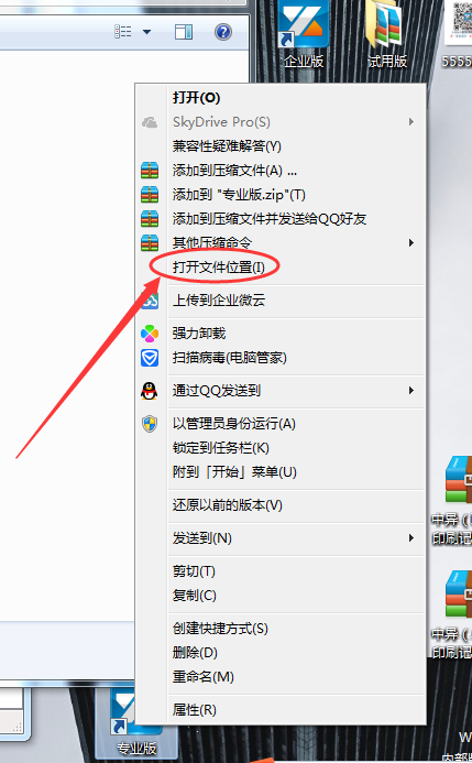

QQ截图20171127101133.png 这个白色框中就是放我们中异软件位置的地方。返回桌面上找到中异软件图标右击找到文件位置

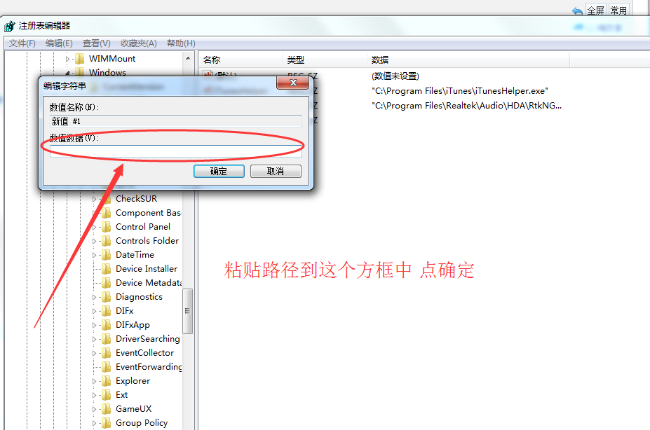

QQ截图20171127102134.png QQ截图20171127102308.png 复制好路径后可以直接粘贴到

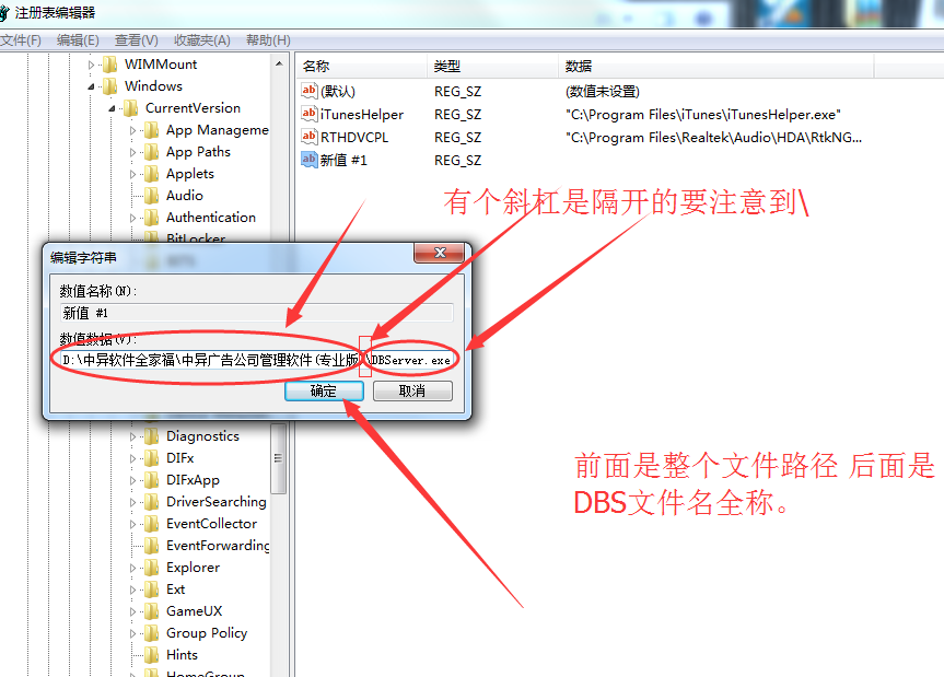

QQ截图20171127102540.png 【注意】这里文件整个路径粘贴到了。还要把DBS数据库这个复制进来,返回文件路径复制DBS整个文件名。
QQ截图20171127103553.png 然后确定。【注意】现在确定后有的杀毒软件会阻止程序,一定要点允许,允许全部程序允许。
