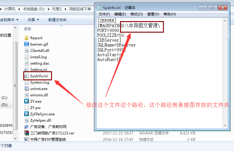

1、接单客户的接图文件夹设置
要存放到哪里修改这个路径,建立对应的文件夹保存退出就可以。

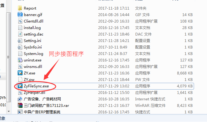

2、启动同步接图程序
要接收下单客户传送的图片,就必须要启动这个程序

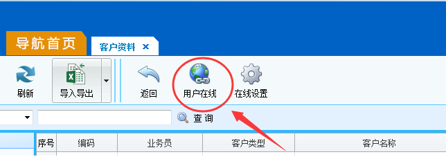

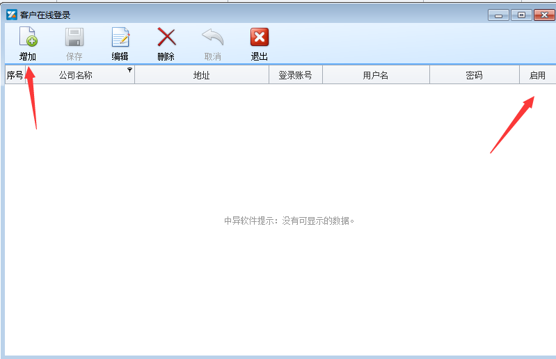

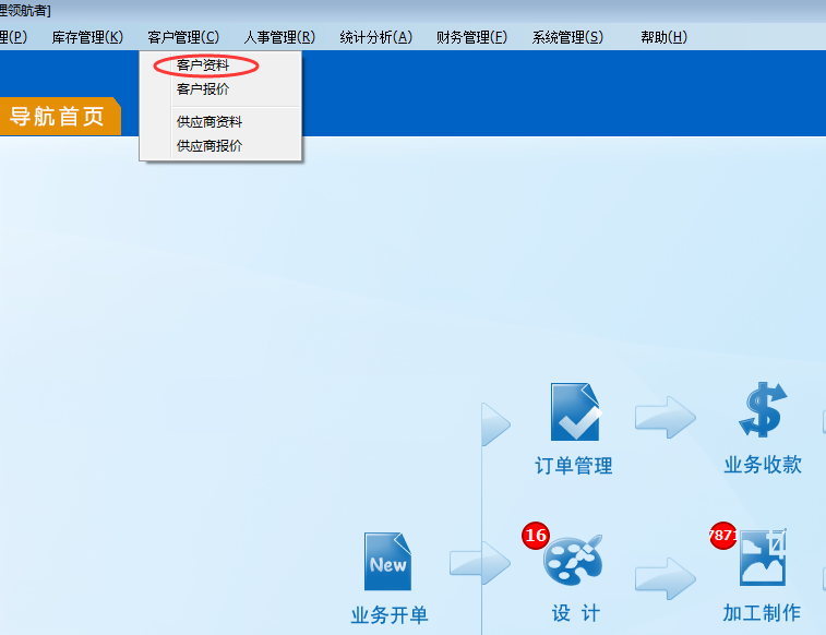

点软件的客户管理的客户资料菜单进入客户资料管理界面,点用户在线,去增加对应的下单客户的账号和密码。
在这个界面增加对应的下单客户登录账号和密码,要勾选上启用勾选项才能生效

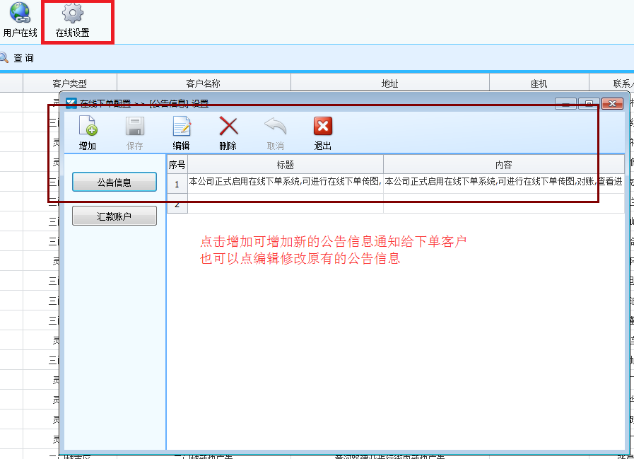

四、设置公告信息和汇款账户
点击用户在线旁边的在线设置进入设置界面
1、公告信息
2、接单客户的汇款账号信息

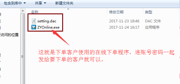

六、设置已经全部可以了,把在线下单程序发给设置的下单客户就可以了
