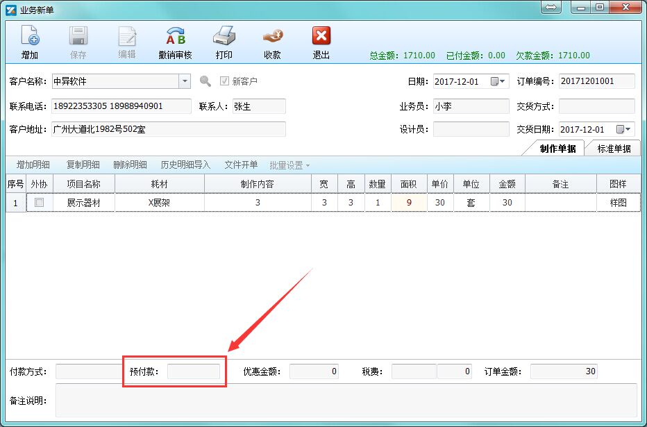

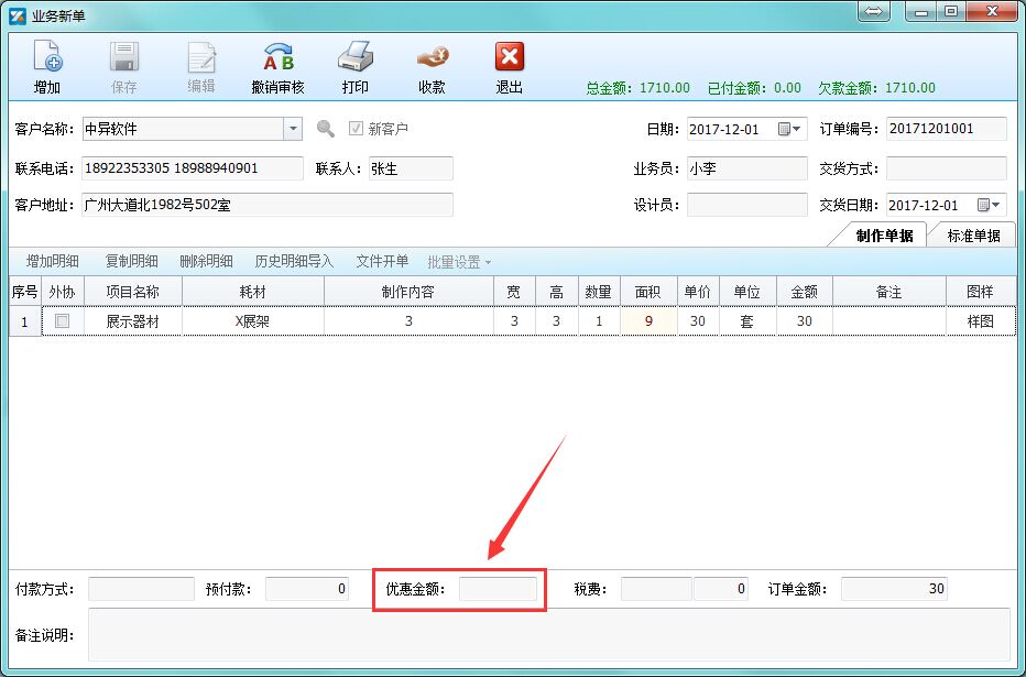

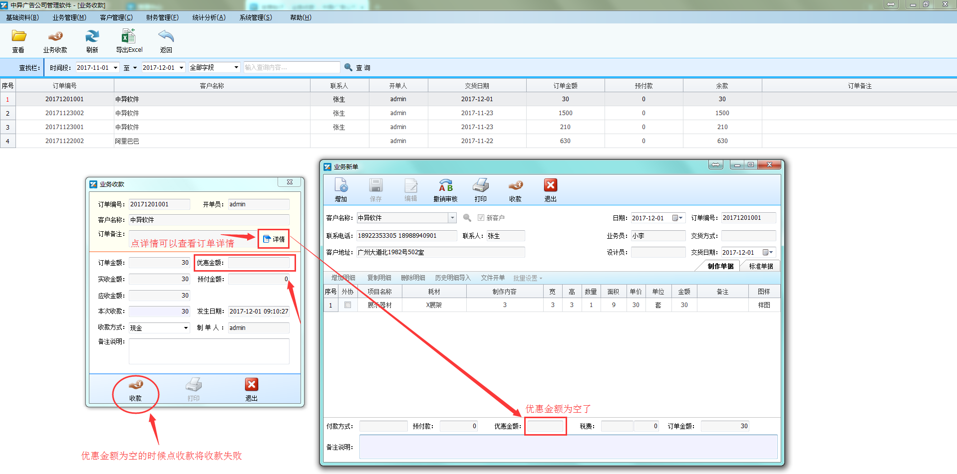

【问题说明】在业务收款的时候,点击了收款操作,返回的时候,订单并没有被收款成功,在订单管理里依然显示未付款。
【问题原由】业务开单的时候,预付款或者优惠金额被删除了,显示空值,导致软件无法识别。如下图:
【解决方法】

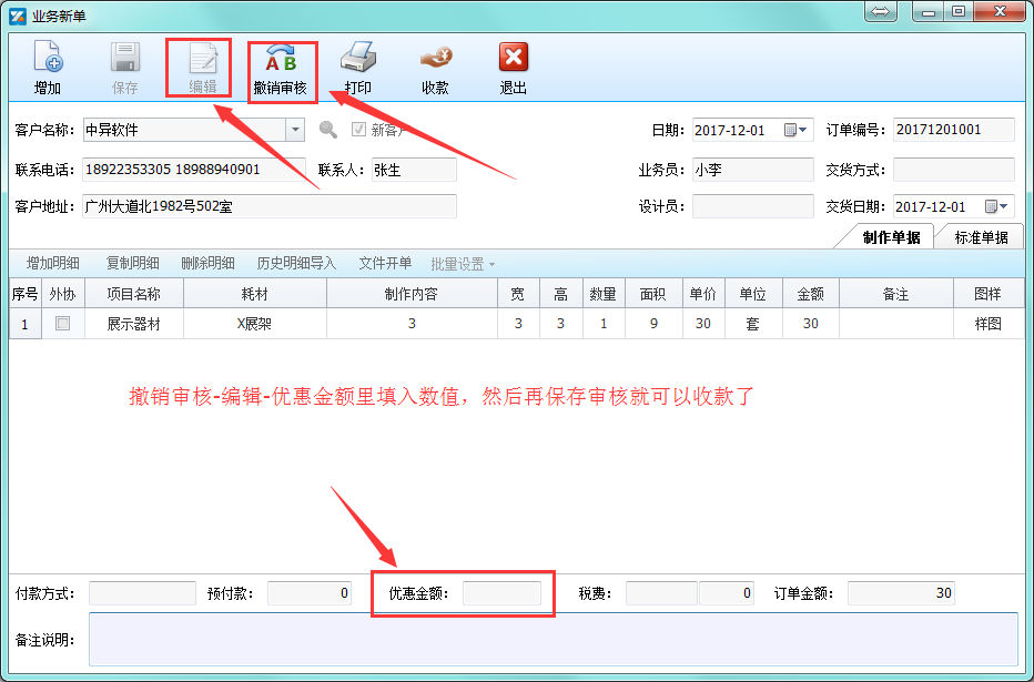

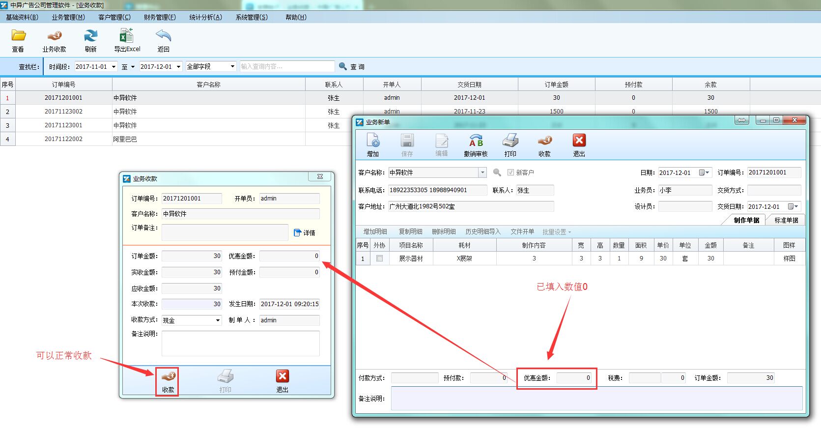

方式1):①在业务收款界面点击[详情]
②打开订单详情之后点撤销审核-编辑-预付款或和优惠金额里填入数值,无预付款或者优惠金额的时候,可以填入数字0。

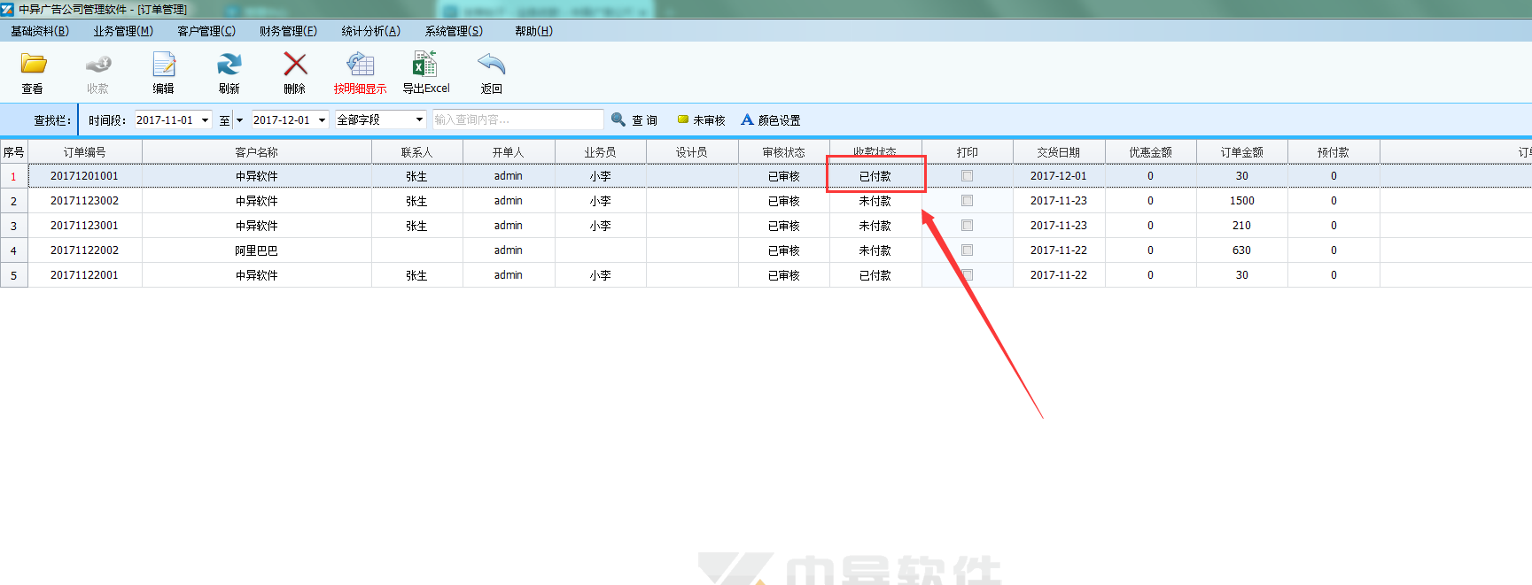

③编辑完成之后保存审核,然后就可以正常收款了。

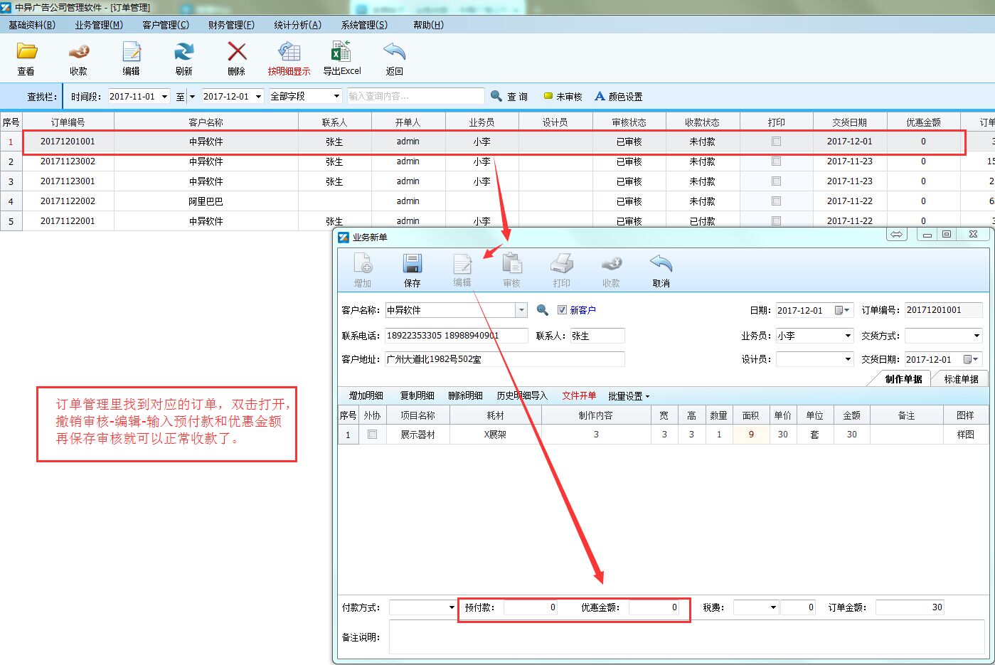

方式2):在订单管理里找到对应的订单,双击打开,撤销审核-编辑-输入预付款和优惠金额数值之后保存审核就可以正常收款了。
