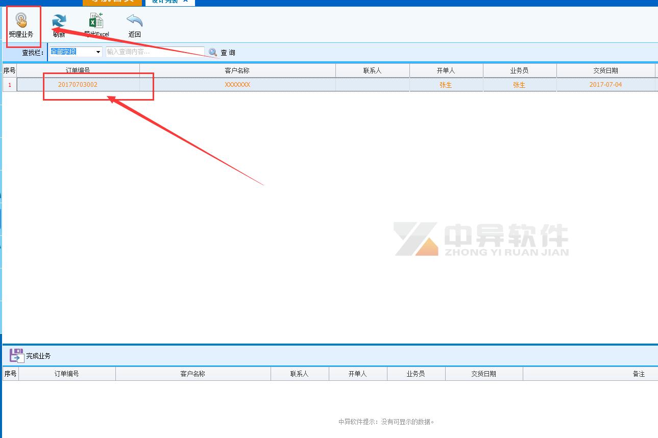

到了这流程中,鼠标点一下选定这订单,受理业务。多个订单可以批量受理。键盘键ctrl+A。受理下来的订单只有这个受理员工才能看的到。管理员账号可以在进度查询里面查询到这个订单被谁受理了。

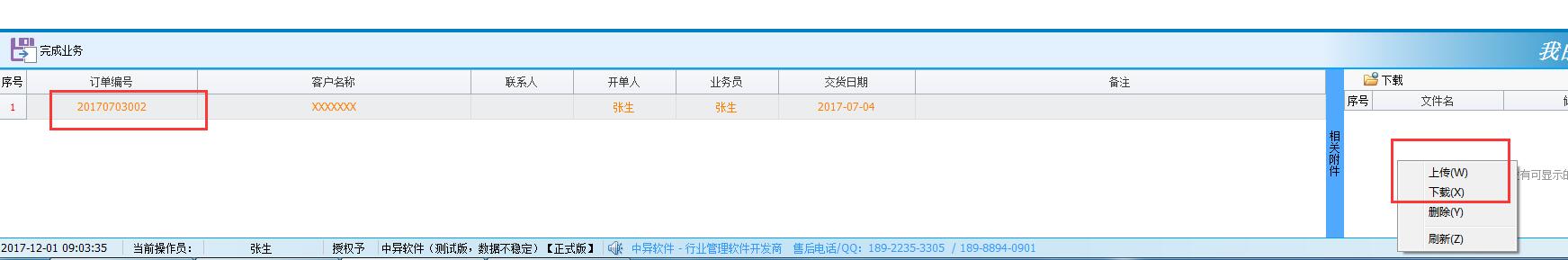

受理下来的订单,可以在软件右下角这里上传设计,制作,后期完工图片。比后设计上传的图片。完工了到下一流程,制作人员就可以根据设计好的图片进行加工。

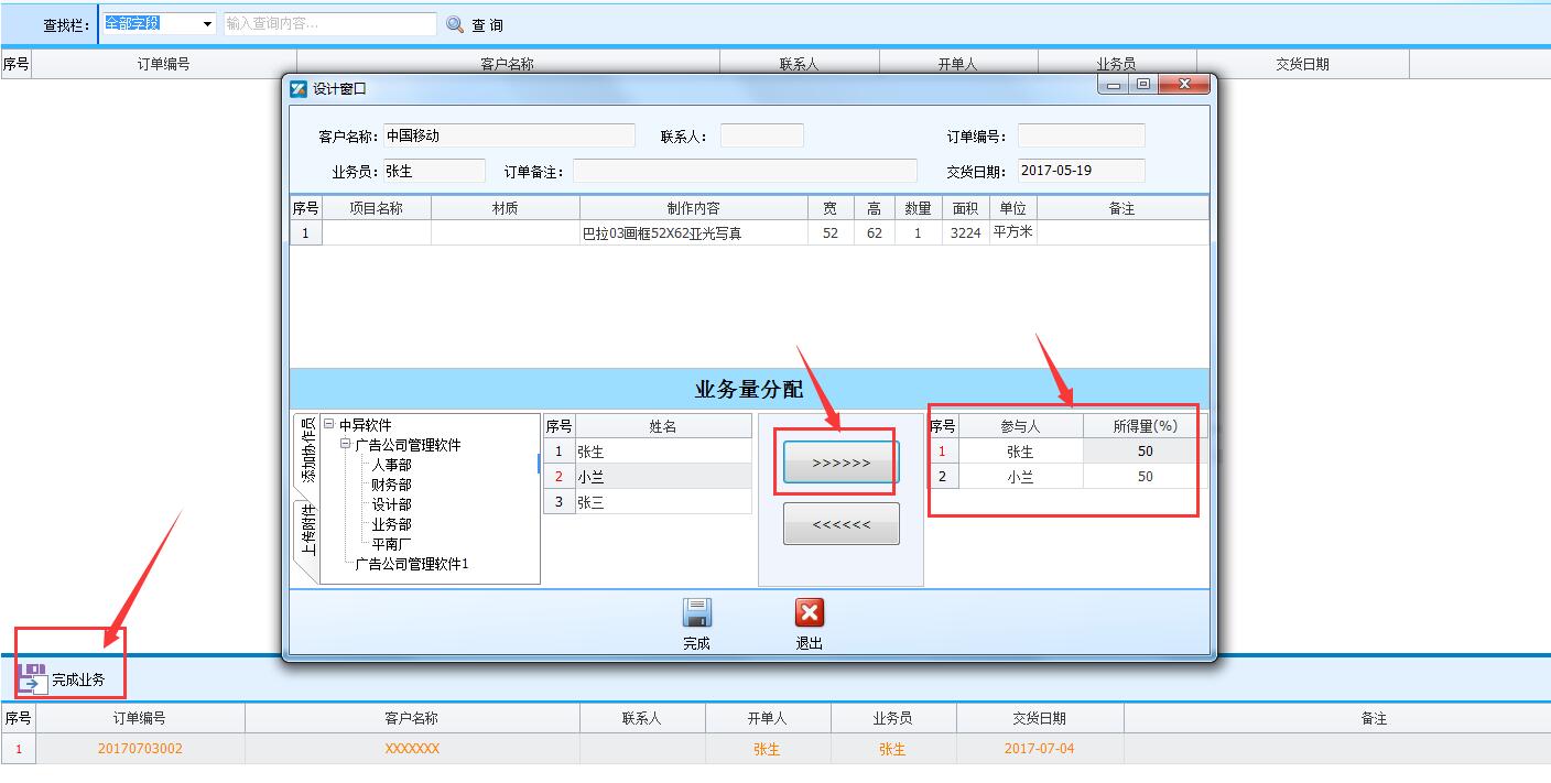

操作完成业务的时候可以分配员工的工作量。把参与人员添加到最右边。软件是默认对参与人员平均分配的。操作完成这个流程就算完成了,自动到下一流程中!
