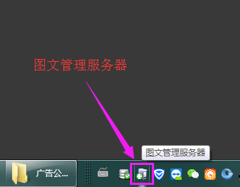

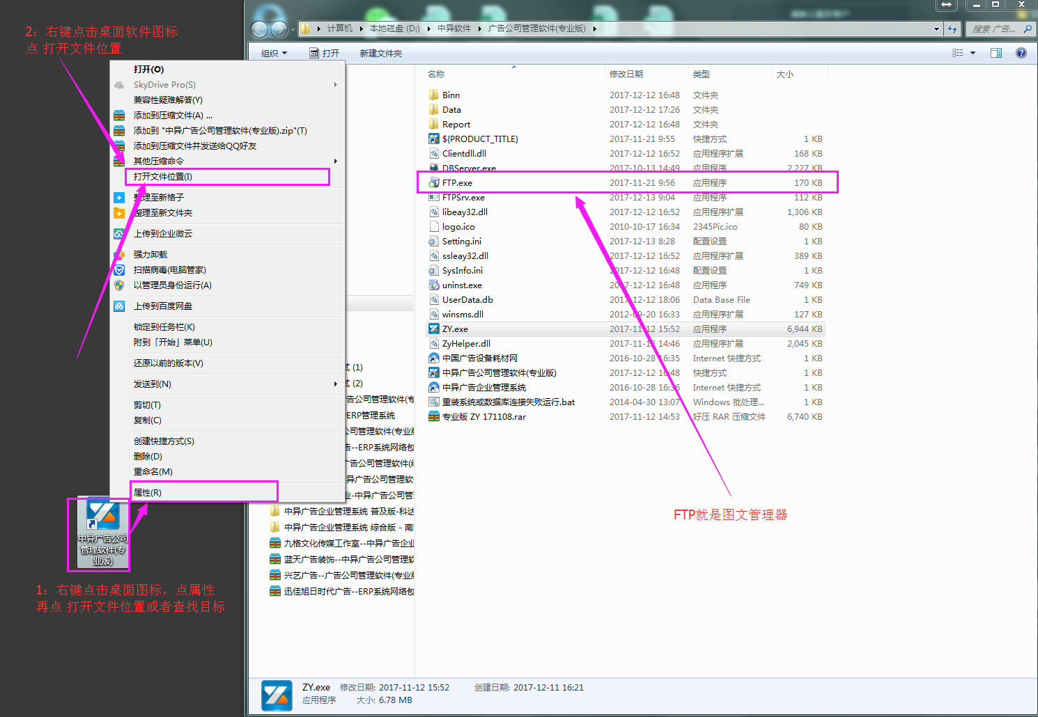

【FTP】位置查看方式,如下图:
双击即可启动图文管理器,启动后可以在电脑桌面右下角任务栏查看到图文管理器:

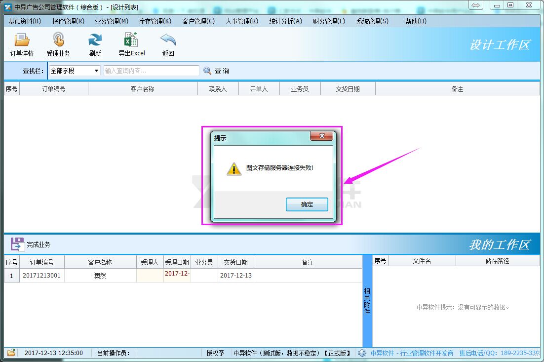

【问题1】提示“图文存储服务器连接失败”:
【解决方法】正常情况在安装目录里启动图文管理器即可,如果启动了上传文件还是提示这个,可以尝试关闭防火墙,或者看看FTP的网络端口是否被占用。

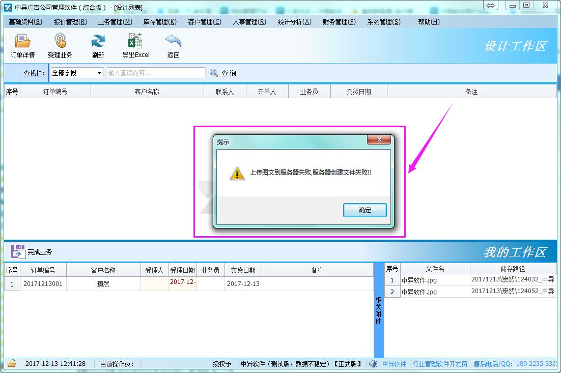

【问题2】提示“上传图文到服务器失败,服务器穿件文件失败”

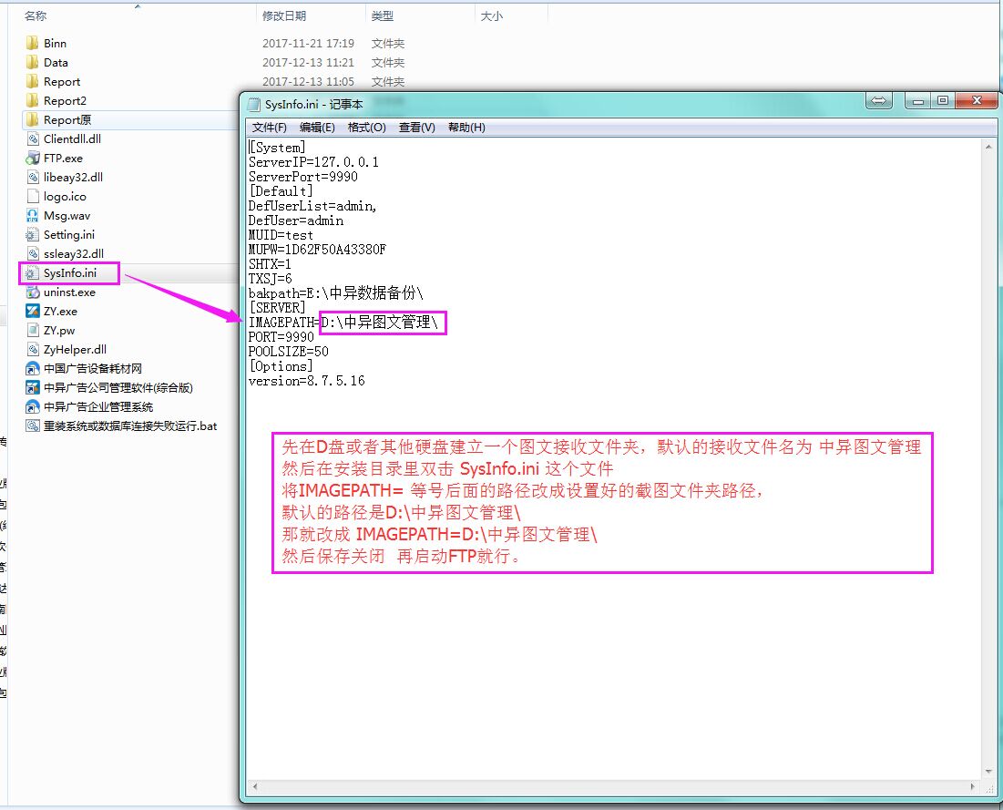

【解决方法】这个是上传的路径问题,需要把上传的路径改下,改好重启FTP即可,如下图:

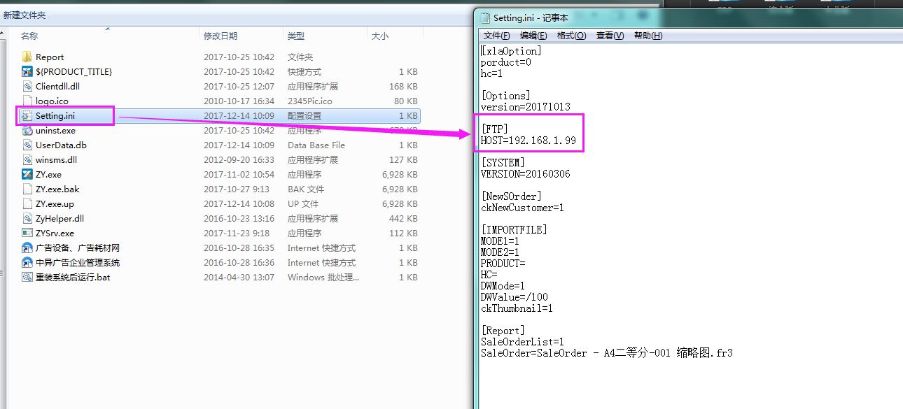

【解决方法】分机电脑上打开安装目录,双击 setting.ini 文件,把[FTP] HOST=192.168.1.99  等号后面的IP改成主机电脑的IP,再保存关闭。
【补充说明】主机设置好SysInfo.ini文件之后,需要重启FTP生效。分机设置setting.ini 文件之前要退出软件。开通云服务之后设置需联系售后。
