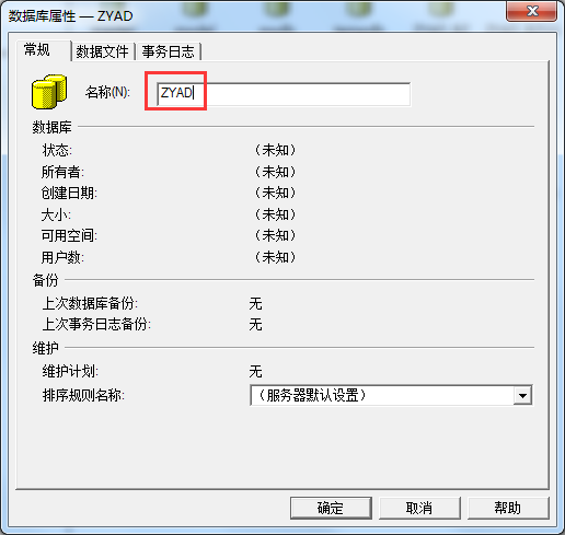

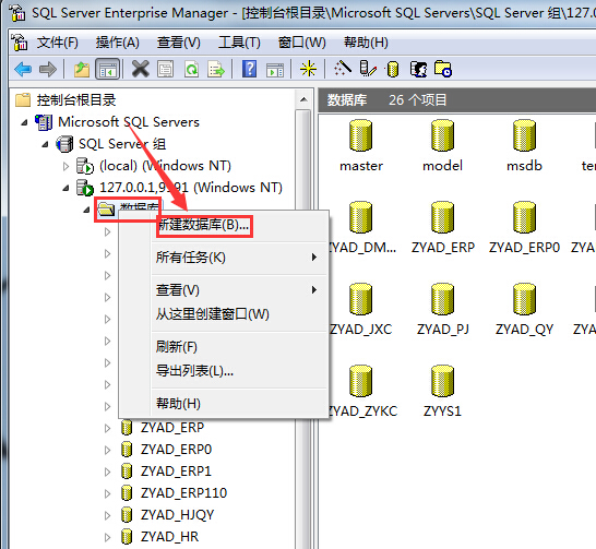

2,然后打开   【企业管理器 】进去新建数据库
3,新建名称设置为【 ZYAD 】

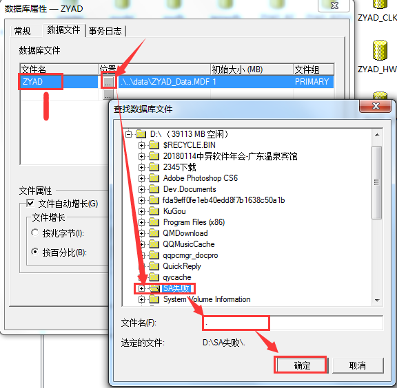

4,点击上方的 【数据文件】,文件名输入 【ZYAD】,点击【位置】,选择好建立的【D盘-Sa 登录失败 路径】,文件名输入【ZYAD.MDF】点击确定

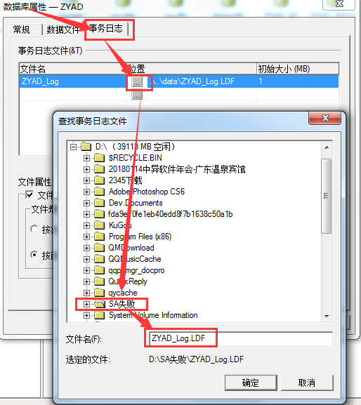

5,点击上方的【事务日志】,点击【位置】,选好路劲【D盘-Sa 登录失败 】,输入文件名【ZYAD_Log.LDF】,点击确定

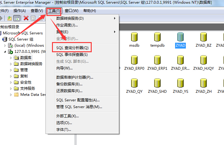

7,启动数据库,打开【企业管理器】,点击【工具】选择【SQL分析器】

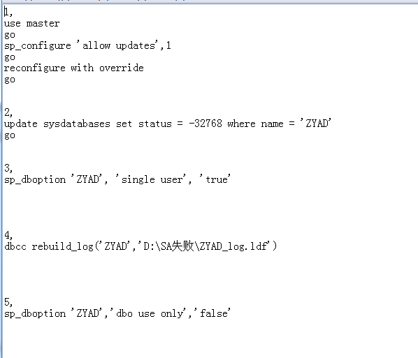

8,按步骤 分别执行一下下图 5行 代码,完毕后关闭【SQL分析器】,到【企业管理器】内分离【ZYAD】数据库
