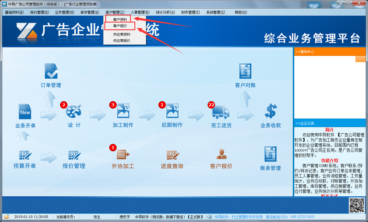

1,设置报价前一定要先把贵公司的全部产品录入到基础资料 - 耗材设置内,设置报价是直接从此处调取耗材的
2,耗材设置好之后,还需要到客户资料内添加客户信息,再点击客户管理 - 客户报价

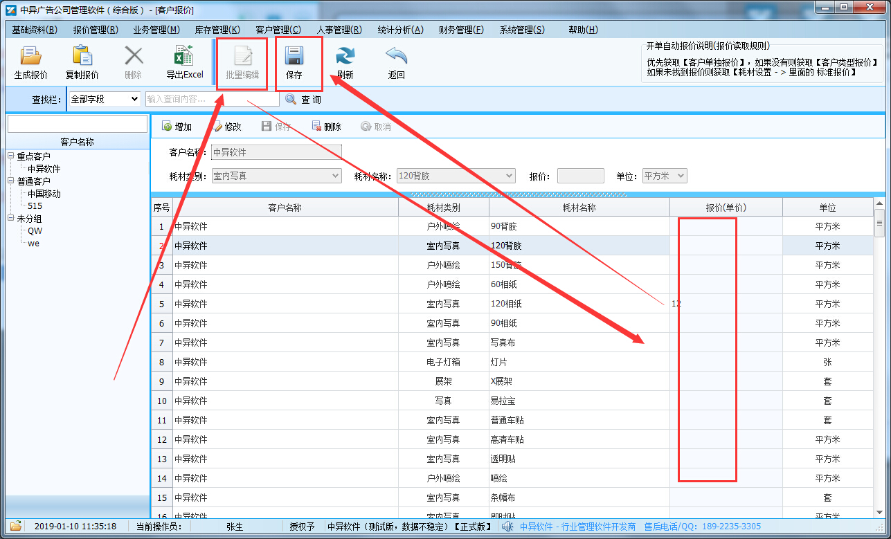

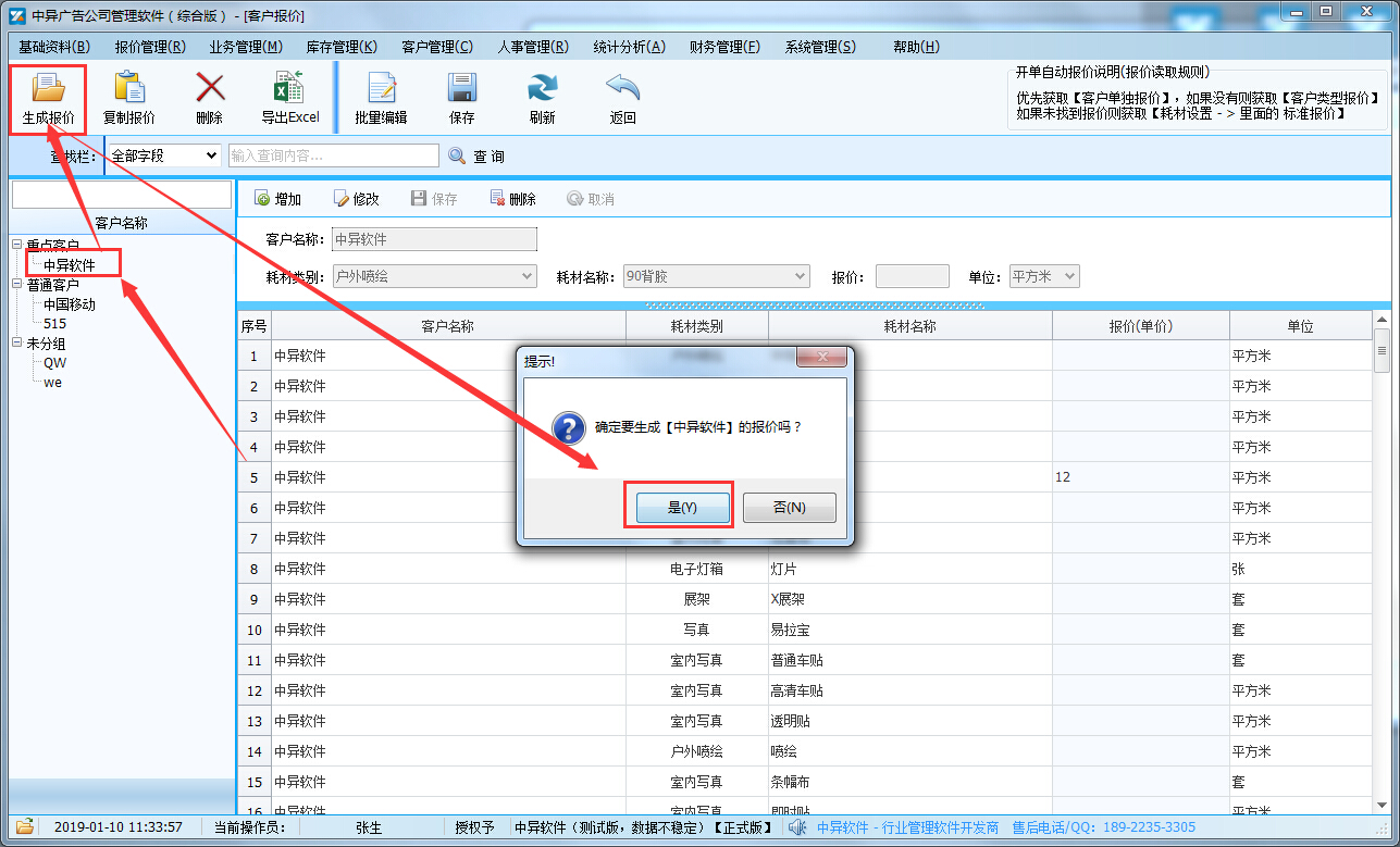

3,打开界面后,左侧选中需要设置报价的客户名称,点击 生成报价,右侧会列出耗材设置内的全部耗材
4,点击上方的 批量设置 ,输入对应的 单价即可,需要注意,此处只可以输入单价,其他信息都不能去修改。填写好需要的耗材报价之后,点击 保存即设置完成
