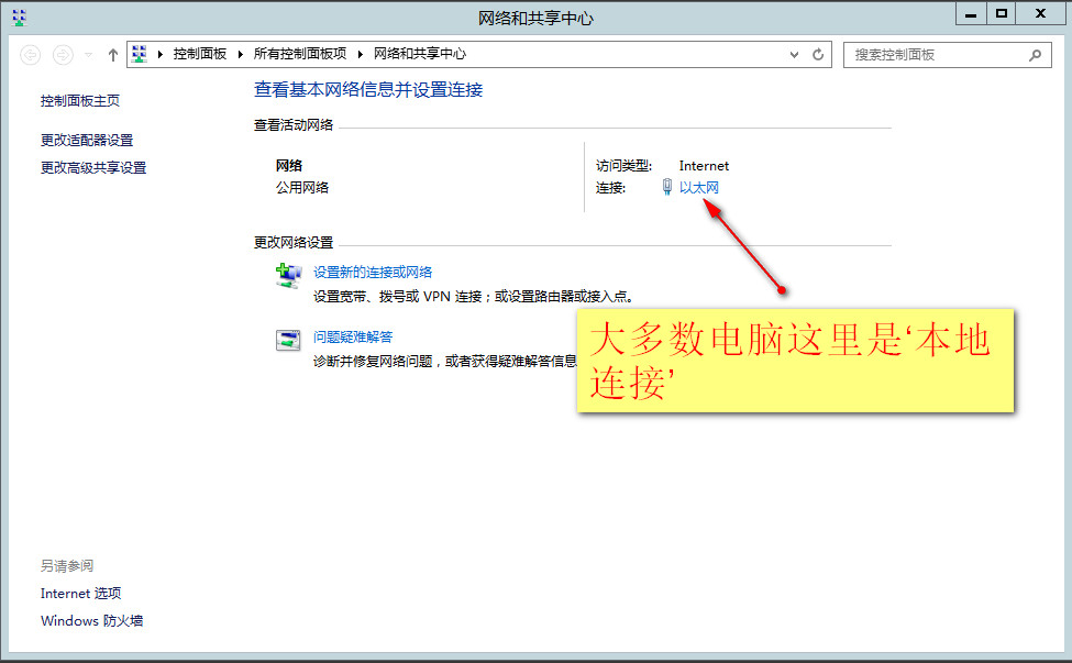

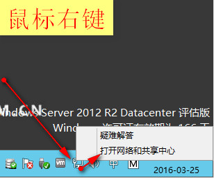

单击电脑网络连接图标,打开网络和共享中心
点击本地连接

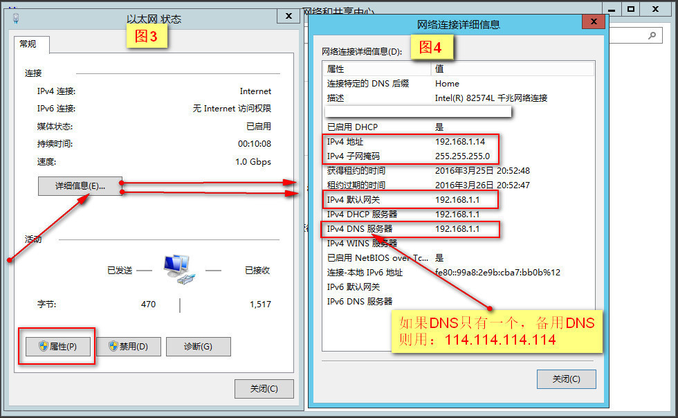

点击详细信息,即可看到IP地址、子网掩码、默认网关、DNS服务器信息(XP系统的 详细信息 在图3页面左上角‘支持’里
把上图4 中的信息截图保存下来->关闭图4返回到图3界面->点击图3中的 属性 -> 找到‘Internet 协议版本 4(TCP/IPv4)’->双击打开(XP系统选择‘Internet协议(TCP/IP)’

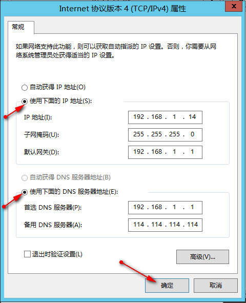

点击选中使用下面的 IP 地址,然后将IP地址、子网掩码、默认网关、DNS服务器地址照着之前保存的图4中的填写进来,点确定即可
继续确定
