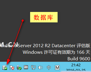

联机版分服务端(分机)和客户端(主机),一个公司只有一个服务端其他所有电脑都是客户端,所有客户端软件都来共享服务端的数据,所有的数据都保存在服务端上。当运行分机提示:数据库连接失败! 有三种情况:1、主机没有运行;2、分机输入的主机ip地址不正确;3、主机防火墙要没有关闭。                                                                                              1、查看主机数据库是否启动,软件是否正常运行。 2016-03-25_214250.jpg

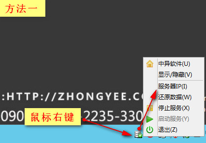

方法一:通过主机 右下角 数据库上点击 右键 -> 获取主机IP -> 将里面类似 192.168.x.x 即是

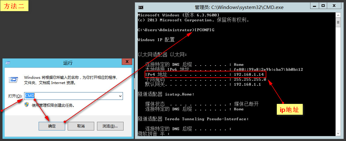

方法二:在电脑系统的右下角 开始 -> 运行 -> 输入 cmd -> 弹出的黑框中输入 ipconfig

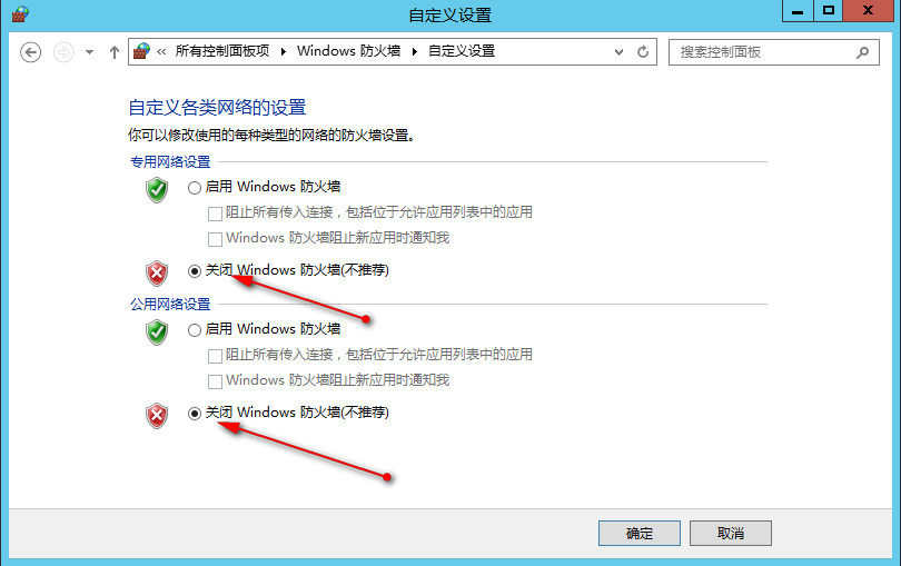

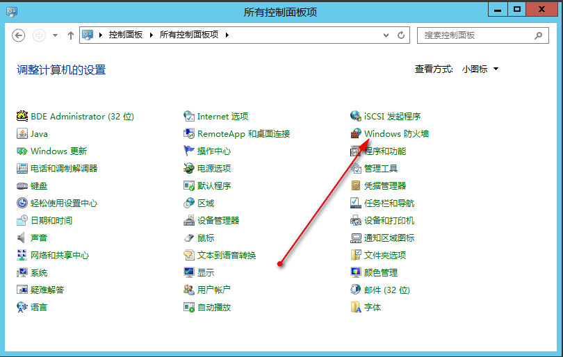

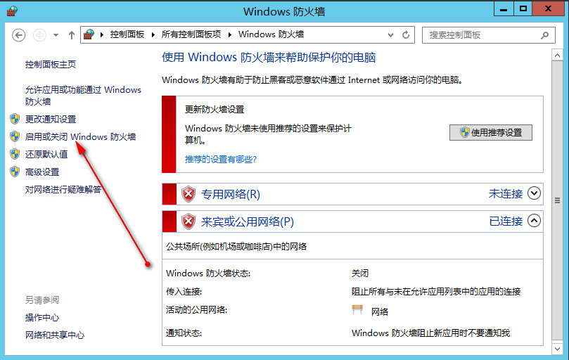

3、关闭主机防火墙。
在电脑系统的左下角 开始 -> 控制面板 -> 选择 Windows 防火墙 -> Windows 防火墙\自定义设置 -> 选择关闭
点击确定
