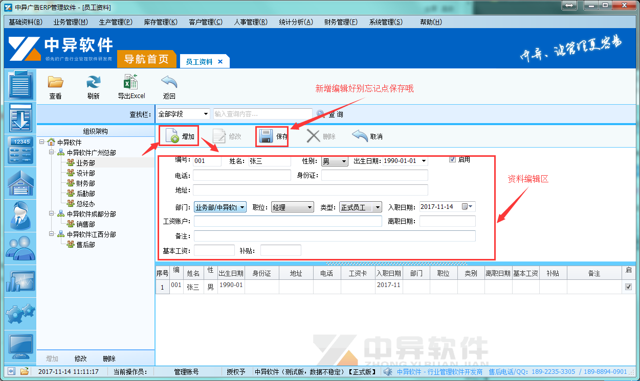

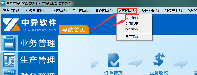

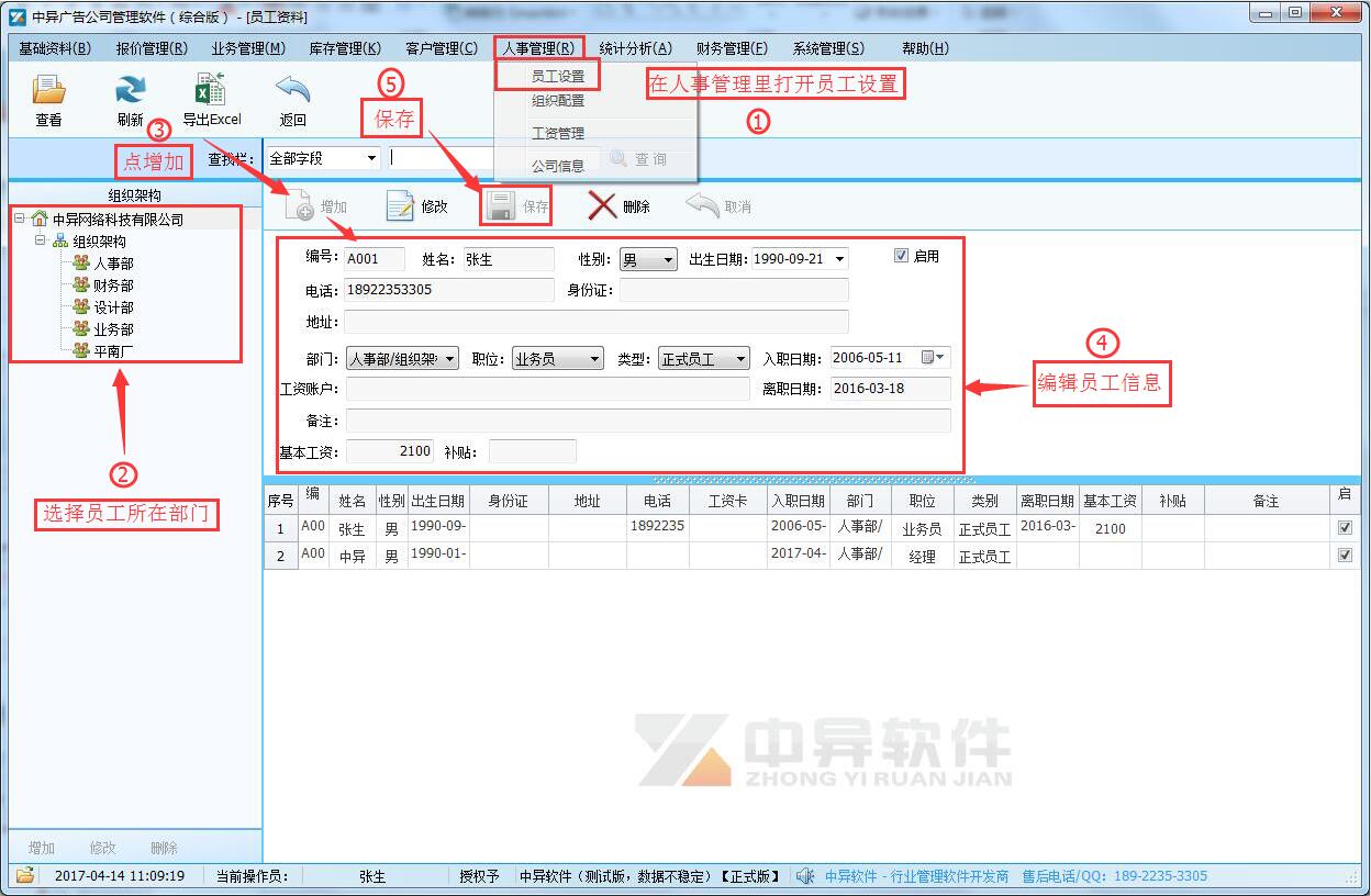

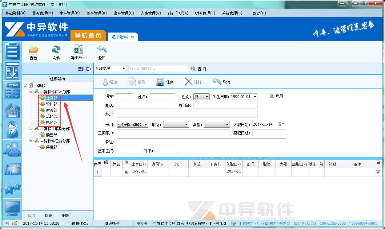

1):员工资料设置:
①点击软件顶部 人事管理-员工设置,
②在员工设置界面左侧选择员工对应的部门(ERP版本需要选择对应门店。)
③编辑员信息资料(选择好部门之后点增加,然后在设置区域填入资料,员工职位和类型是必填内容,编辑好点保存。点编辑/删除可以修改和删除该员工信息。)

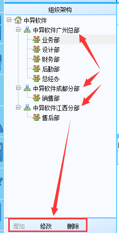

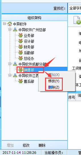

(注:员工资料启用前面需要勾选,这个员工信息才能生效。附图:部门增加/修改/删除)

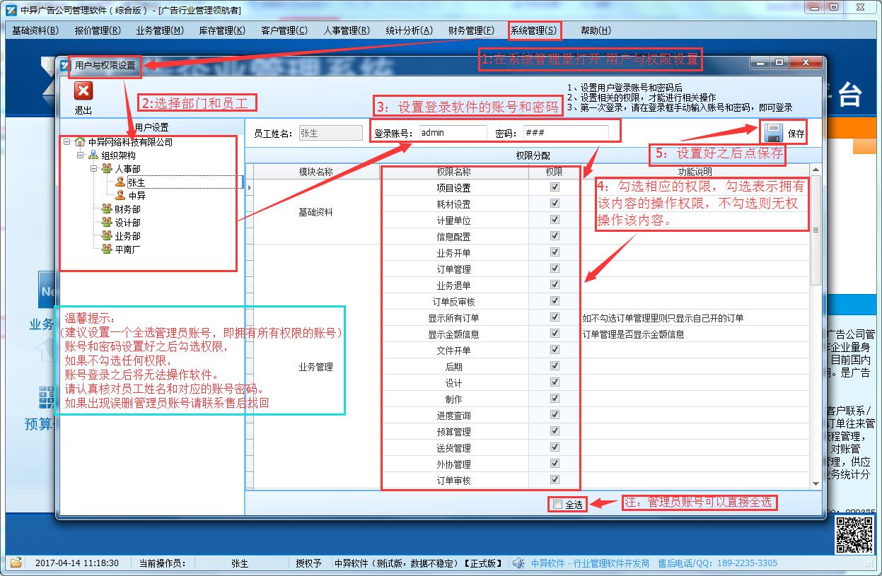

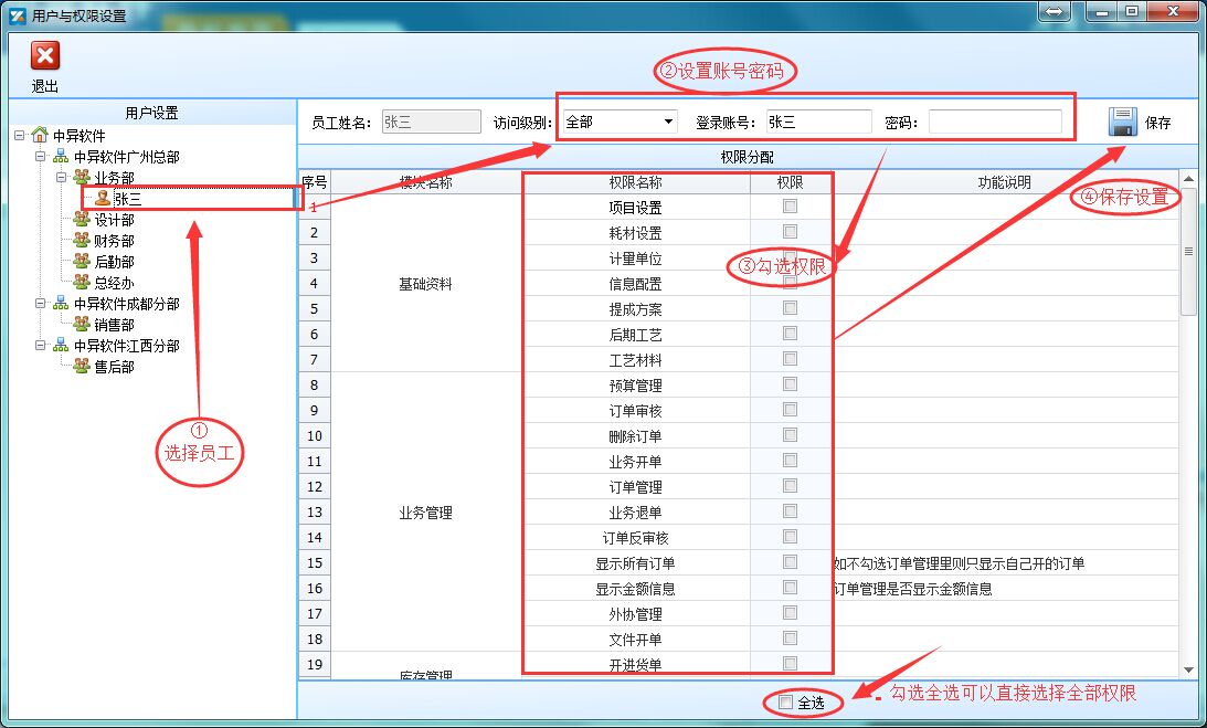

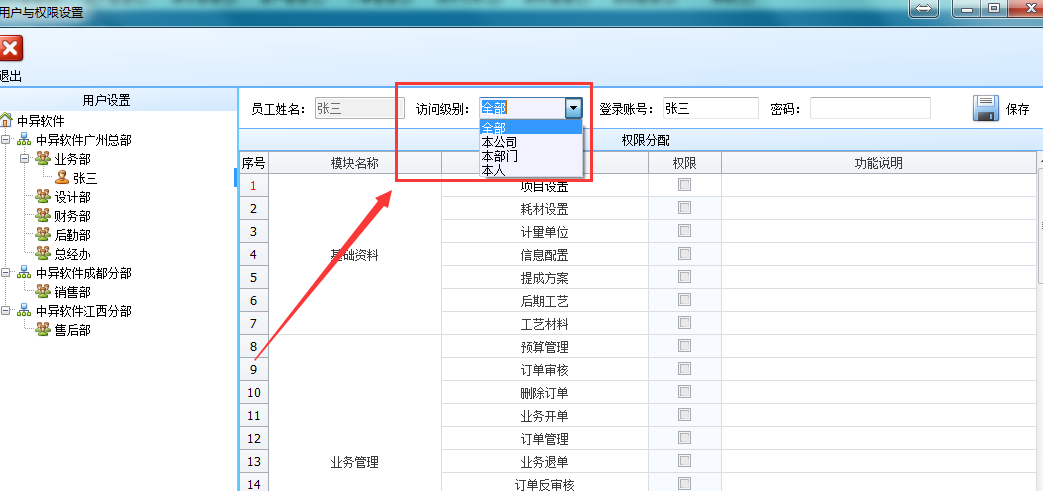

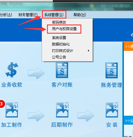

2):用户和权限设置
①点击软件顶部 系统管理-用户和权限设置
②设置用户账号密码和权限
(注:ERP可以在设置权限的时候设置权限访问级别,级别分别为:全部,本公司,本部门,本人。选择全部可以看到所有门店的订单账务信息,选择本公司只能看到所在门店公司的订单账务信息,选择本部门只能看到所属门店所属部门的订单账务信息,选择本人就只能看到自己开的订单信息和账务。其他所有版本没有这个选项。)
附图:(一图详解)
员工设置
员工设置
员工资料设置
用户名密码和权限设置
用户名密码和权限设置
用户名密码和权限设置
