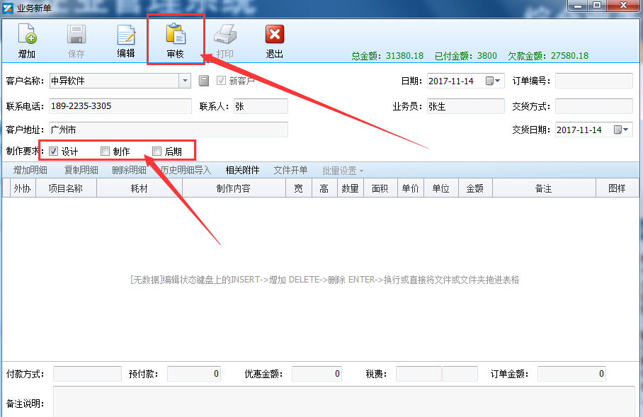

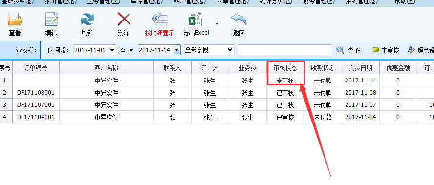

1,业务开单后只保存 未审核订单(未审核的订单不会到下一流程)

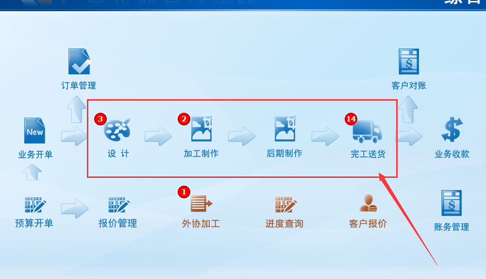

2,订单未勾选流程,那么订单就不会经过其他流程,直接到完工送货环节

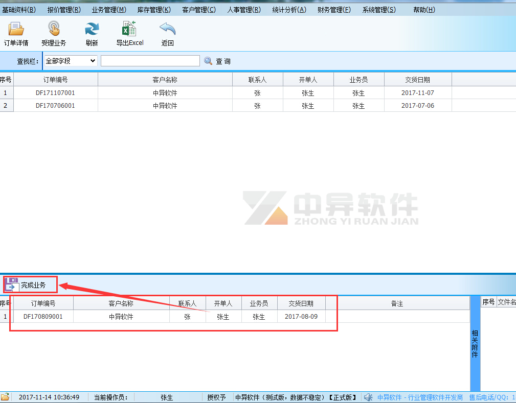

3,订单在流程中被其他员工受理了  还未  完成业务(已受理的订单其他账号在流程中看不到,只有受理人看得到)
一、到  订单管理  内,找到该订单,双击打开,看订单是否有勾选流程以及是否已审核,未审核的订单不会到下一流程

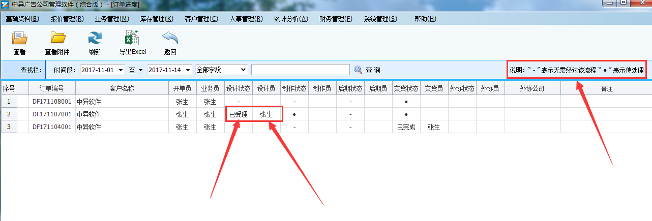

二、如果订单已审核,可去   进度查询 内,输入订单编号,检索查看订单进度,如订单处于已受理状态,查看受理人
登录受理人账号,在订单所处流程环节中此区域操作完成业务,订单会到下一流程中,直至到完工送货环节(此流程所有订单都会经过)
待完工送货环节完成后,订单就会到业务收款环节,进行业务收款,欠款 月结客户在客户对账内可对一个时间段内的单个客户或全部客户 进行统一操作收款
