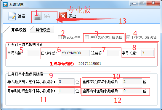

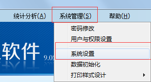

系统设置的位置在 DW`{}OSI@UUZB@N~JA@CVKU.png      现在对于系统设置各种版本详细说一下用处,,注“ERP版本现有些功能是不显示在表面的,若是需要可以通知售后帮调整出来!”专业版/ERP版本系统设置说明 USYUX][PQ{@TWW]`5@Z{98X.png 专业版和ERP版本系统设置界面一样
1:首先编辑,在编辑状态下才可以修改下面的设置

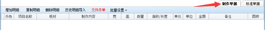

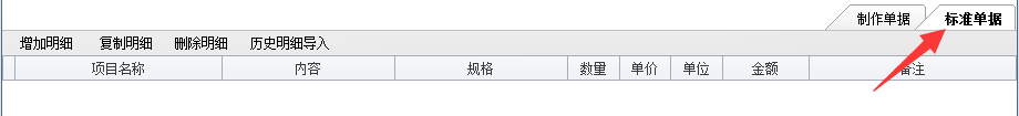

2:默认标准单:指开业务单的时候一打开开单界面弹出来的默认单据格式,目前格式分为两种:制作单据/标准单据,默认是制作单据。 J)G3BOOI1%_3YXYE65(57MA.png GNQ@B)K`F9A%`65LIYZQV0H.png
3:产品名弹出框选择:是指开单的时候的项目名称,勾上的话可以查看所有的项目名称, 2J}1S{S`}RGR$@@222{JHAY.png 不勾上的话只能查看默认的几个项目名称 6[WCO6$[CWD5DHTCH{IA4.png
4:耗材弹出框选择:是指开单的时候的耗材选择,勾上的话可以查看所有的耗材, _BJM4MPV7TS65SHJEIZM5~O.png 不勾上的话只能查看默认的几个耗材 S_D29Y57@3K2HBU5A`6Q)[S.png
5:单号前缀:指的是给订单编号加上前缀, O0DOB}I}BHH[PQ~ZXZ__HHP.png 注意后缀不能加‘DZ’这两个组合字母,默认是空的。
6:日期格式:指的是按订单编号生成的时间的格式来设置的 }2}HTX{T[_M)M19B(KU%FXF.png   其中YY代表年,MM代表月, dd代表日。
7:连接符:   指的是订单编号中的日期和序号之间的连接方式 ~EPVZF$P7EDXK))(__SR9~H.png 一般默认是空的。
8:序号长度:指的是订单编号最后面的序号001,默认是3位, Y@8~PL}6XDEJ3@3L[4E3JY1.png 可以更改。
9:导入数据宽,高保留小数点后几位:导入数据的时候可以填写保留多少位小数点。
10:全部面积保留小数点后几位:指的是导入数据时和开单时保留的多少位小数点。
11:开单时明细金额保留几位小数点:指的是开单时明细的金额只能保留多少位,后面的四舍五入了。
12:全部合计金额保留几位小数点:指的是合计金额保留多少位,后面的四舍五入了。
13:记住编辑完成之后保存,再退出。

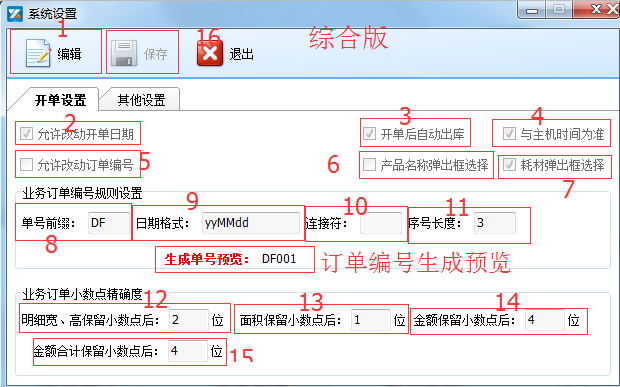

1:首先编辑,在编辑状态下才可以修改下面的设置.

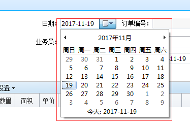

2:允许改动开单日期:指的是勾上就可以开单时可以自由改动开单日期,若是去掉勾的话时间就是默认的主机日期. `YX_SIDM0V9CTKG~ZAD{N.png                 YK}(~2$(DTW]T1C81WB{Q@G.png
3:开单后自动出库:综合版有库存功能,专业版也可以升级为库存版。指的是在开业务单的时候开的耗材会自动从库存中减去,去掉勾的话则不会自动出库。
4:与主机时间为准:指的是开单和查询的时间,打上勾的话是以主机服务端上的时间为准,不勾的话是以本机电脑上的时间为准。
5:允许改动订单编号:指的是勾上的话就可以改动订单编号,不打上勾的话就无法改动。
6:产品名弹出框选择:是指开单的时候的项目名称,勾上的话可以查看所有的项目名称,不勾上的话只能查看默认的几个项目名称
7:耗材弹出框选择:是指开单的时候的耗材选择,勾上的话可以查看所有的耗材,不勾上的话只能查看默认的几个耗材
8:单号前缀:指的是给订单编号加上前缀,注意后缀不能加‘DZ’这两个组合字母,默认是空的。
9:日期格式:指的是按订单编号生成的时间的格式来设置的   其中YY代表年,MM代表月, dd代表日。
10:连接符:   指的是订单编号中的日期和序号之间的连接方式一般默认是空的。
11:序号长度:指的是订单编号最后面的序号001,默认是3位,可以更改。
12导入数据宽,高保留小数点后几位:导入数据的时候可以填写保留多少位小数点。
13:全部面积保留小数点后几位:指的是导入数据时和开单时保留的多少位小数点。
14:开单时明细金额保留几位小数点:指的是开单时明细的金额只能保留多少位,后面的四舍五入了。
15:全部合计金额保留几位小数点:指的是合计金额保留多少位,后面的四舍五入了。
16:记住编辑完成之后保存,再退出。
